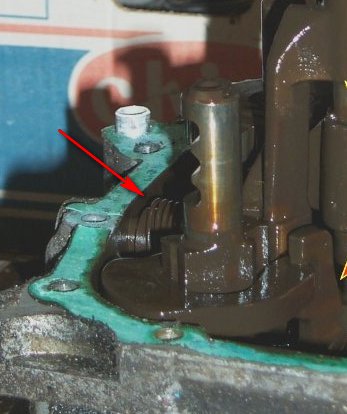

Есть у кого разобранная коробка? Очень нада посмотреть на пружину на оси вилок (есть подозрение, что не родная), и ещё одна пружина отсутствует вовсе, тоже очень надо её увидеть, мож аналог возможно подобрать...
Комментарий к файлу: Номера 6 и 10.

Номер 6 у меня какая-то дохлая тоненькая пружинка, а номер 10 отсутствует вовсе...
