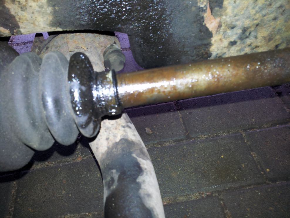

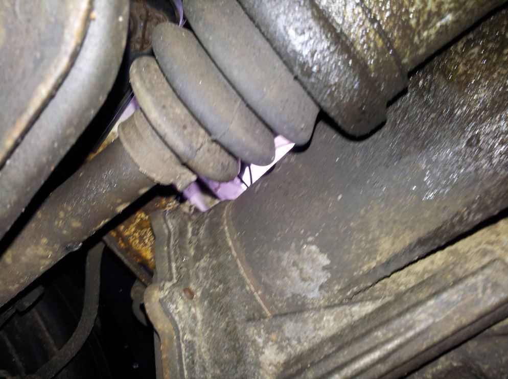

Полез еще пофоткать, как думаете может левый норм, просто загрязнился? А вот правый конечно под замену, течем-с.
А почему их оба два не поменять??? 50 грн по моему не те деньги. Работа наверное дороже будет стоить. Сделать самому несложно. Хотя какойто гемор там был, точно не помню но вроде как очень не удобно устанавливать сальники, посадка тугая а молотком размахнуться места мало. Я например к своим авто никаких стошников никогда не подпускал, все делал сам.

Просто если левый не течет, то в него лучше тогда не лезть, с этими то разговорами стошников про "поменяешь, проедешь немного, и потечет". А насчет замены самому, часть по машине к чему добраться можно делаю сам, часть на сто. С сальниками дело не имел, почитал там еще что-то пресовать нужно, боюсь лезть. В талмутах толкового не нашел ничего.

Поменял на сто два сальника, на экзисте выдали правый и левый разного размера ( левый меньше). В итоге оказалось что в кпп они оба одинаковые, и маленький не подходит. Может кому это поможет, размеры 40x55x8.
Насколько маленький? Может тебе один дали на полуось, а один на шток выбора передач или на первичный вал кпп

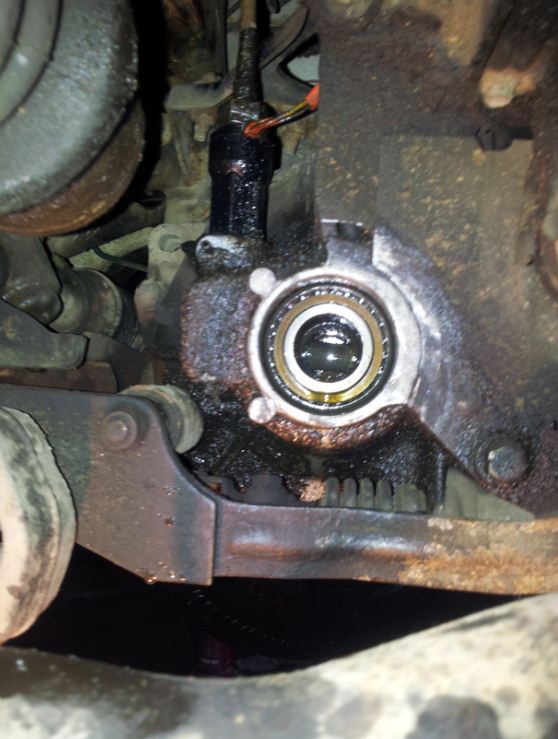

Вот фото кпп со снятым сальником.
п.с. ЗАметил что датчик скорости почернел от масла что ли, интересно а он может течь или еще чего!?Откуда оно вообще там взялось.

Покатался чутка, левый норм ( пока), а правый таки потек. Где-то помню тут писали еще вариант от BMW можно поставить, дескать помогло. Как думаете такой http://www.exist.by/Parts/Default.aspx? ... =386925684 подойдет? Вроде размеры те.
