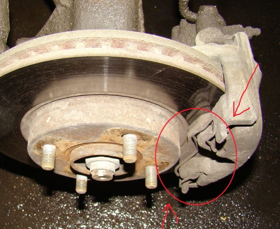

снятие колес показало, что ни на правом суппорте ни на левом нет указанной на фото пружины((( , видимо из-за этого клинит левый суппорт... (( может у кого-то есть ненужные пружинки в Москве?
... или их не должно быть (может у меня суппорты другой конструкции)?. Разборка суппорта показала, что в нем нет никаких пружин и пластин - только колодки и сам корпус суппорта... Странно, а в каталоге указана еще натяжная пластина... помогите советом, я в Эскортовских тормозах новичок.
