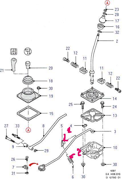

Вот вы человеку мозг взорвали. У него на машине коробка MTX75. Там привод кулисы вообще отличный от всех наших помоек. Втулочки они поменяли.... гыыы....

Anton RS писал(а):
на нейтрали болтается ручка КПП, это можно исправить? :shock:
Залезь под брюхо и посмотри: на месте ли возвратная пружина.
Антон,я говорил об этом.Смотри картинку.
кпп.jpg [ 39.4 КБ | Просмотров: 7081 ]

Вот вам факты:
У человека Escort RS2000 с моторм DOHC 2.0 16v 150bhp. Этот мотор на эскорте агрегатировался только с трансмиссией типа MTX75. И механизм выбора передач на эскорте в данном случае выглядит вот таким образом:

СообщениеДобавлено: Вт май 20, 2008 22:49
Форма тяги другая, но карданчики с втулочками присутствуют. Просто тут будет два этих карданчика, а не один, как на В5.
