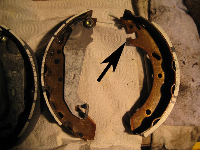

Александров В.Г. писал(а):
Кто толкает сектор по направлению к колодке? Уж никак не сама колодка, т.к. она при разжатии от него "убегает"..
Как раз сама колодка и толкает! Точнее - тащит за собой.
Если рассмотреть весь узел в сборе, то видно - у одной колодки есть г-образный паз(на фото), а у оси эксцентрика - выступ который в этот паз и входит.(на фото на стр.1 он обозначен как Ось)
Отходя от планки , колодка тянет за собой эксцентрик(растягивая прижимную пружину)
...я тут меняя колодки, долго мучался чтоб отсоединить эту планку от колодки. Это трудно сделать. Нужно крутить эксцентрик и ловить такое положение при котором планка выдет из паза колодки.
Комментарий к файлу: Г-образный паз , куда входит ось эксцентрика
я как-то наклонял колодку и она выходила относительно легко.
А чего его крутить? переводишь самое крайнее положение и вот оно минимальное расстояние
СообщениеДобавлено: Ср апр 16, 2008 0:16
mixx писал(а):
...А чего его крутить? переводишь самое крайнее положение и вот оно минимальное расстояние
Колодка входит в паз планки и в бок её не сдвинешь. А ось эксцентрика не даёт выйти из паза.
Я с трудом снял их поворачивая эксцентрик и найдя оптимальное положение.

Объяснение Mishalя проливают свет в тёмное царство и всё становится на свои места. Жаль, что нет под рукой железок. а то бы соединил и посмотрел. При установке колодок этот проклятый выступ у меня нажимал на колодку. а не цеплялся за неё. В этом, видно, собака и рылась - в правильности установки. Вечером дома попробую соединить правильно. А пока - спасибо за здравую мысль.

Ещё добавлю одну тонкость.
Г-образный паз - только с одной стороны.(на одной пер.колодке)
С другой стороны( на задн.колодке) его нет , а планку планку удерживает и прижимает к колодке жесткая пружина.
Её жёсткость должна быть больше, чем та пружинка, которая прижимает эксцентрик.
