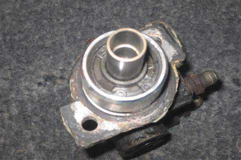

здрасте. ответьте плиз если кто знает.не пойму у меня ГТЦ разбирается или нет , ни каких болтов нету, правда один штуцер не открутил, хочу горелку купить. но как мне кажется это не поможет разобрать.[/i][/b][/quote][/code][/list][/url]

Погрееш горелкой цилиндр, сразу на помойку, не приемлит он таких температур. Разбирается он путём снятия стопорного кольца на фото оно видно. Штуцер наверняка можно открутить зажав гтц в тиски, и с помощью небольшого газового ключа расквитаться со штуцером.

Спасибо. кольцо снял выташил одну половину на второй какая-то хрень типа винта, но сколько ни кручу не отварачивается. у первой вроде манжет в порядке, но все равно наверное поменяю. откручивая штуцер свои маленькие тисочки сломал, завтра на работе в больших попробую зажать.
