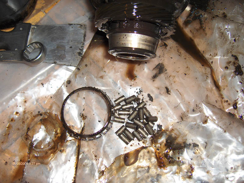

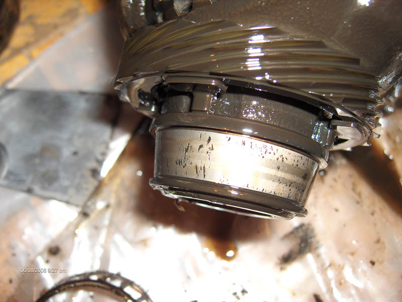

Развалившийся подшипник дифференциала... развалился сразу как вынули его из коробки...

Износ в результате разрушения подшипника....

СообщениеДобавлено: Пн июн 09, 2008 23:00
Сообщения: 2194
Теперь болгарку в зубы и очень аккуратно пилить эту обойму, не задевая основной железяки, на которую она напрессована, а потом расколоть и напрессовать новый подшипник.
Съемник, который способен подцепить так насаженную обойму, я видел только в каком-то сильно профессиональном магазине, и стоило оно 250$...

СообщениеДобавлено: Пн июн 09, 2008 23:11
Сообщения: 1772
Где подшипники новые брать будешь? Я заказывал у вас из москвы в магазине подшипник.ру называются они LM29749/LM29711 ... вроде можно и в экзисте заказывать..... но самое лучшее я так понимаю - подшипники SKF гденить в подшипниковом маазине.... у нас лучшее что я нашел - это за 1700р/штука (надо оотв-но 2 шт) и ждать где-то месяц. Отечественных размерных аналогов я так понимаю-нет..... :( в "подшипнике" были в наличии, но пришлось пару дней подождать доставку ... а вот подшипник вторичного вала, хотя я номерок и нашел-в продаже не обнаружилось....заказывал в экзисте.

СообщениеДобавлено: Пн июн 09, 2008 23:12
Сообщения: 1772

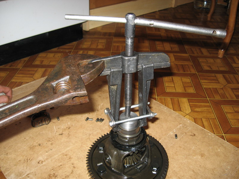

:evil: НЕТ .... НИ В КОЕМ РАЗЕ ...... вот тем же съёмником и сдираешь наружную обойму....ща найду фотку как я это делал!

СообщениеДобавлено: Пн июн 09, 2008 23:26
Сообщения: 1772
Видел я тут отчет один о ремонте коробки ... там умелец один срезал внутреннюю обойму балгаркой с посадочного конуса...истое извращение ИМХО!
1.jpg [ 151 КБ | Просмотров: 4346 ]

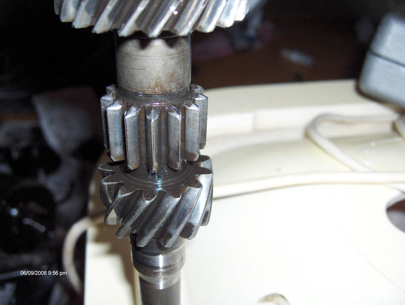

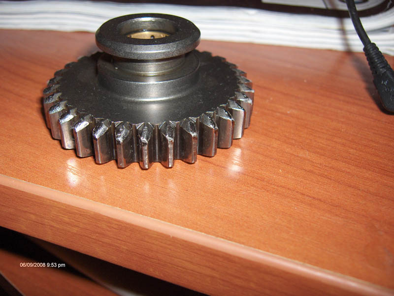

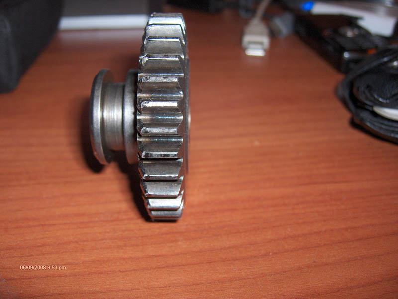

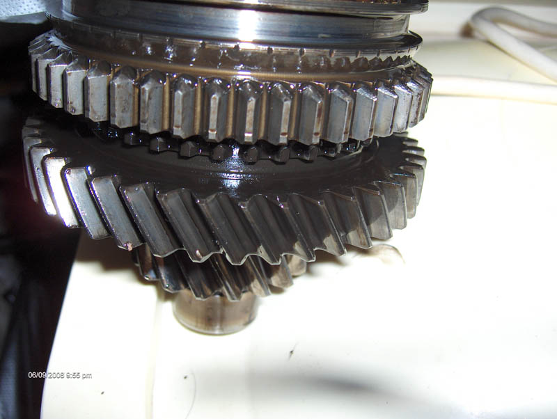

Сожранная шестеренка заднего хода и, соответственно, шестерня на первичном валу и синхронизатор 1-2 передачи!
Неприятно...
для меня болгарка в таком деле - это очень крайний случай... съемниками можно практически все снять... и стоят никак не 250 баксов

СообщениеДобавлено: Вт июн 10, 2008 0:00
Гроза мужиков
Сообщения: 3322
Подшипник первичного практически дышал на ладан... остальные еще рабочие, немного наелись...

СообщениеДобавлено: Вт июн 10, 2008 0:05
Гроза мужиков
Сообщения: 3322
Andry Если б все дело было в разбитых подшипниках... я бы прыгала от радости... но тут намного хуже... сожрана шестерня на первичке... сам вал поставляется тока в сборе ибо деталь литая.. стоит порядка 15 тысяч... оно надо??? синхронизатор 1-2 передачи также идет всей конструкцией в сборе... что-то около 7 тысяч...
У меня есть еще 1 идея... в гараже валяется 4 ступка ib5... надо разобрать ее и если там все живо, махнуть детали... они идентичны... да и КПП эта вроде живая была...
Вообщем скоро в отпуск... если будет время разберу в четверг-пятницу...
