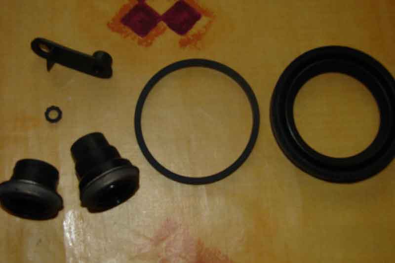

dsa писал(а):
Текс, обмолвился тут о своих тормозах на работе, товарищ тут же показал ремкомплект на свой опелевский суппорт.
Светло-синенькая такая коробочка, белыми буквами все написано на ней.
Фирма Ate. И урл: http://www.ContiTeves-AM.com.
А на сайте том тоже хороший каталог, там я нашел номер на Эскорт с суппортом типа Bendix: 24.0101-5401.2.
LoLo, такой у тебя?
Я брал Sensia D4259 по 200 руб.
Ицкортик, седан'96 металлик. CVH 1,6 8valve, карб. Weber полуавтомат
А что входит в этот комплект?

dsa писал(а):
У меня есть информация, что в него входит только манжета и пыльник на суппорт. Это так?
Вот что:

СообщениеДобавлено: Вт апр 08, 2008 14:51
Сообщения: 4139
Откуда: Великий Новогород
Текс, это правильный комплект (только пластикового колпачка на направляющую нового нет, но он не изнашивается старый).

Текс.
Получил сегодня перезаказанный комплектик.
Да, Seinsa D4259 точно такой как на рисунке имеет все что нужно, кроме пластиковых колпачков на направляющую суппорта.
Обошлись мне по 220 рублей.
Коробочка тоже синяя, только с красными и белыми надписями "Seinsa", "Autofren" "Repair Kit" и с логотипом "AF".
Также подержал в руках Frenkit 236005. Да, там есть те самые пыльники на направляющую и колпачок.
