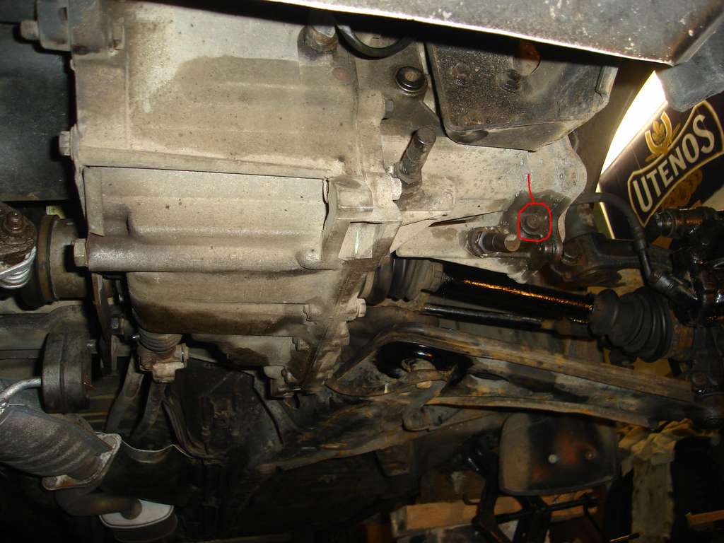

dem писал(а):
При замене масла выкручивал зтот винт, сегодня выехал ,пропала пятая передача подскажите что может быть
У меня тоже вопрос по первой записи этой темы..., такая-же проблема, не работает 5-я передача, после того как выкрутили этот болтик...

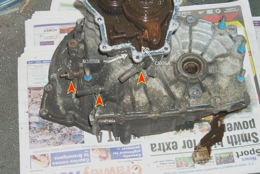

Efiop писал(а):
А этот болтик держит скобу которая участвует во включении 5 передачи. Надо снимать крышку, откручивать болтик, ставить скобу на место и закручивать болтик. В принципе ничего страшного, по идее и без снятия КПП делается, только не очень удобно и возможно немного масла слить надо будет.
