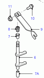

Если педаль при этом то тугая то легкая, то похоже на закусивший выжимной - попробуй подвигать вал вилки (который со шлицами) вверх и вниз - может получится подвинуть вилку с выжимным, хотя врядли конечно. А еще может на диске (ведомом) одна из пружин сломалась, половинка стала колом, и цепляет за лепесток корзины - там зацепление очень слабое получается, без нагрузки - кончик попадает между лепестков и крутит вал коробки, а с нагрузкой он оттуда выскакивает и металлом по металлу лепестков царапает - очень тихий треск, в салоне не услышишь. И поэтому холодную коробку пружинка провернуть не может, а вот горячую - легко, вот тебе синхронизатор и дает воткнуть передачу только если скорости шестерен очень близкие.
СообщениеДобавлено: Вт фев 17, 2009 18:03
Сообщения: 299
Creator Я бы не сказал, что педаль "то тугая, то легкая". Скорее, появляется или исчезает свободный ход (хотя запас на секторе имеется). Когда педалька как-бы подтягивается, трабл почти не виден.
СообщениеДобавлено: Ср фев 18, 2009 11:40
Тогда больше шансов что выжимной. Там на верхней лапке вилки есть дырочка такая под штифт - у меня там было пусто, а на новом выжимном (SKF) ничего под эту дырку ответного не было - но это если что, то выльется только в стук выжимного на ХХ. А вот сама вилка но своей оси почти свободно перемещается где-то на полсантиметра. При закоксованной втулке выжимного, это дает офигенный эффект - его закусывает, причем крепко - это проверялось на снятой коробке, хотя вилку я из втулок не вынимал - просто подвинул максимально ровно - педаль теперь реально нажимается мизинцем. Судя по картинке микроката, стопоров там никаких нет и вилку с выжимным можно подвигать вверх-вниз прямо за тягу сверху. При замене сцепления обрати внимание на положение вилки с выжимным. С гидравликой - насколько я понял, такого быть в принципе не может - там выжимной ездит вместе со втулкой.

Так тут сам выжимной может быть в идеале, или вообще новый. Весь нюанс в его смещении относительно втулки - вилка его фиксирует снизу и сверху, и если ее сместить, то выжимной тоже перекосится. Хотя у моего верхняя лапка была просто отломана, и педалька нажималась весьма туго. Но это все не объясняет недовыжим - только проблемы с пробуксовкой сцепления. А вот недовыжим, скорее всего - вина диска или обломанной лапки на вилке.
ЗЫ. Тут на Лянче зете недавно меняли сцепление (там система почти такая же) - два троса порвали, прежде чем доперли, что вилку перекосили.
