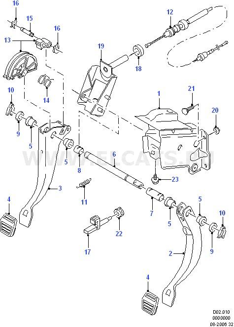

все что там есть это "Снимаешь стопор с оси педалей слева, педальку сцепления с сектором снимаешь." хоть убей не могу этот стопор обнаружить, все облазил. неужели весь педальный узел нужно откручивать?

СообщениеДобавлено: Ср дек 03, 2008 18:09
Сообщения: 1071
Откуда: Tallinn
стопор - это такая скоба, которая сидит на оси педалей вплотную к корпусу крепления блока педалей схема скобы в аттаче
НБ! пропорции НЕ соблюдены!
сам снимал отвёрткой на минус с загнутым не 95 градусов концом
вставляется пальцем, но требует сощественного усилия и болевой закалки
на картинке номер 10
image.jpg [ 50.14 КБ | Просмотров: 3752 ]
Untitled.png [ 1.92 КБ | Просмотров: 3757 ]
СообщениеДобавлено: Ср дек 03, 2008 18:35
на свое усмотрение
Сообщения: 3513
95 градусов? Отвертка не закипела? :lol:
ЗЫ я снимал-ставил руками. Видать у мня слабая она уже. :D

Скоба стопорная только одна оказалась, и стоит справа от педали тормоза. Руками сдернуть не получилось, согнутой здоровой скрепкой тоже. Завтра попробую, а то темно уже. И места там мало, подлезть только одной рукой получается, неудобно просто жуть.
