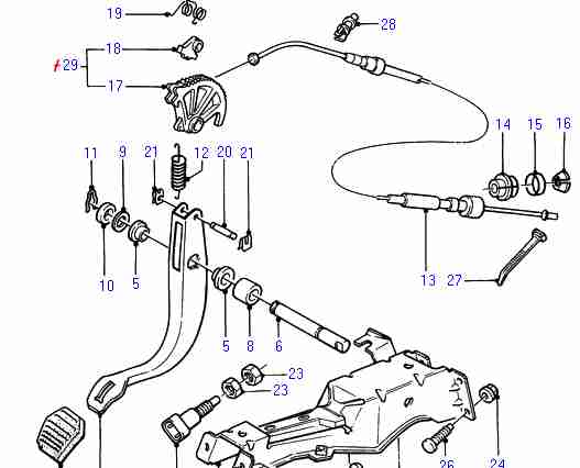

Это под буквой F ?

1 - куда крепится пружинка на пдали сцепления?
2- дайте кто нибудь схемку по педальному узлу? то что описано тут ко мне не подходит.
у меня нет автонатяжки тросика. регулируется болтом натяжка.
разбирал так: открутил крепеж блока предохранителей, далее какой то уголок снял - через который идет тросик в салон и этой же хрен...ю с торца закрывается вал педального узла. педаль снялась влево. пробовал собрать все назад - и не могу совместить все дырки одновремнно. что то перекосилоь. подлезть никак - руки не хватает.
как мне собрать все назад?

Да под буквой "F". всё ставится не сложно! но не удобно!!!!! в магазинах стопорных колец вообще нет....!!!!
заказал,жду, цена вопроса 50р.
Как сцепление собирают?
вставь какой-нибудь штырь (направляющую) сначала во все эти дырки, потом приставь к тому штырю на который надо насадить и постепенно сдвигай все на место.
Это если я правильно понял систему:)

еще есть вариант сделать отверстие в пазу и забить туда шпонку или болт.... наверное прочнее даже будет....

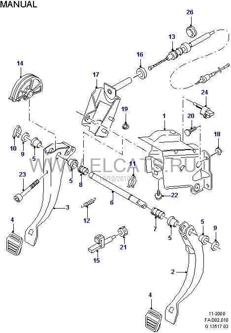

заметил сегодня такой косяк: нажимаю на педаль тормоза и что-то щелкает однократно. залез, посмотрел-визуально все нормально.ход педали не изменился. но вроде как ногой ощущается то ли небольшой провал, то ли отпружинивание педали, не могу понять. раньше такого не замечал. что это может быть?

сегодня заметил еще пару особенностей: щелкает только при интенсивном торможении,если стоять на месте и несколько раз выжимать педаль-посторонних звуков нет. щелчок похож на пружинный, когда проскакивает пружина. есть там пружины в системе тормозной педали?

Ну возвратная пружинка есть ::thinking::

tsarik писал(а):
возвратная пружинка
щелчок пружинный сто процентов. почему она щелкает эта возвратная пружина?
СообщениеДобавлено: Вс окт 10, 2010 20:55
А по схеме (на верхнем посте)нет никакой пружинки ::thinking:: проще залезть под низ и глянуть :smile139:

[quote="tsarik"]А по схеме (на верхнем посте)нет никакой пружинки [/qu
вот и думаю где она стоит? при осмотре с салона никакой пружинки не видно,может она как-то связана со штоком,который выходит из педали. может это пружина под номером 7 на схеме. больше там нет пружин, относящихся к педали тормоза. Называется она по экзисту-возвратная пружина.

Ну скорее всего это она и есть,а педаль нормально возвращается?

да, нормально. не заедает,все четко. блин,то педаль сцепления скрипела, теперь вот это. надо разобрать и заменить все втулки и пружины.
Нет. Под номером 7 это совсем не пружина.
Возвратная пружина одним концом (верхним) зацеплена за сектор. А вторым концом (нижним) эта пружина цепляется за педаль в средней ее части. Ставить эту пружину не легко.

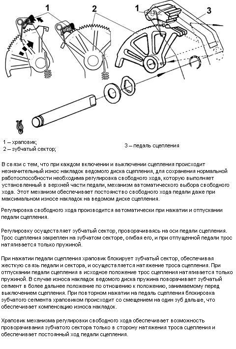

На рисунке 145 эта возвратная пружина под номером 12.
Это картинки от педального узла МК-3, МК-4. Отличия в том, что на МК-7 в верхней части сектора нет храповика.
Удачи !
