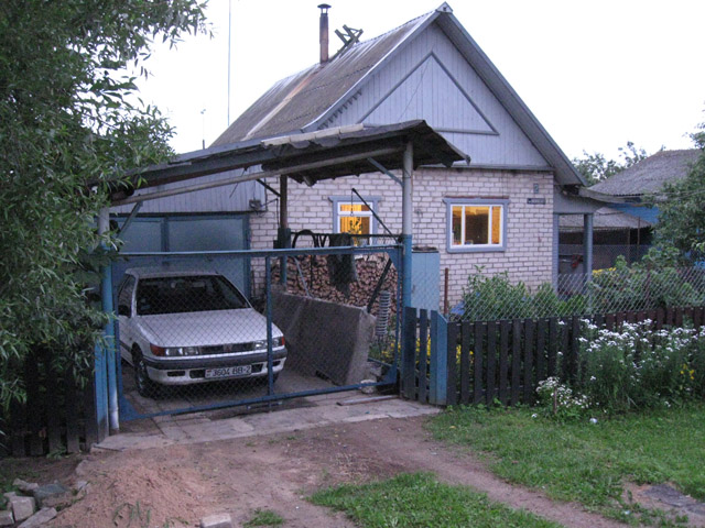

Я хитрый - машину делаю я , а ездит на ней жена, да и гараж недалеко - 5 метров от крыльца дома, самая большая проблема - вечером машину во двор загнать ( лень однако!) вот мой гараж смоей прежней машиной

Грамотно сделан навесик,при хорошей погоде всегда можно покапаться на улице :lol:

И ворота открываются вперед вверх на 95 гр...
