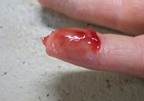

Предварительно снял и разобрал цилиндр - внутри стружек не было... Зато был сгусток розовой хрени типа геля(вот почему прокачиваемая тормозуха была розового цвета!). Это чё такое? В правом цилиндре такого не было.

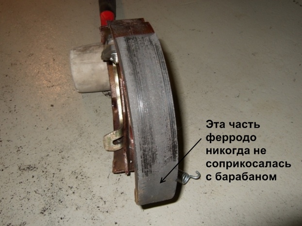

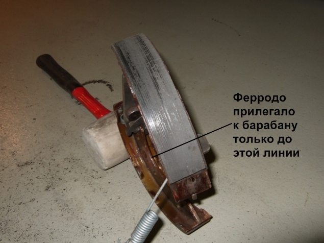

Выкладываю фото колодок. На ферродо задней отчетливо видно, что она не поностью прилегала к барабану. Мне и показалось ещё тогда, что поршень передней колодки выходит дальше.

Комментарий к файлу: Вот эта хрень была в цилиндре в приличном количестве.
Копия DSCF6563.jpg [ 143.96 КБ | Просмотров: 6258 ]
Комментарий к файлу: Передняя колодка. Прилегала к барабану, как и раньше.
Копия DSCF6547.jpg [ 95.91 КБ | Просмотров: 6258 ]
Комментарий к файлу: Задняя колодка. Хорошо видно по блеску, где она прилегала к барабану. Хотя раньше и это хорошо видно по продольной выработке, прилегала всей площадью поверхности
Копия DSCF6546.jpg [ 89.27 КБ | Просмотров: 6259 ]

Современная тормозуха имеет индикатор влаги (химически идентичный белым круглым наклейкам на мобильниках) - при наличии воды он розовеет. Не прилегать колодка может в силу недостаточного усилия для самоцентрирования (их довольно тяжело повернуть на щите) - а это вполне реально при большом начальном зазоре и недостаточном ходе ее поршня. По поводу равномерности - если с другой стороной все в порядке, то со временем (при условии исправности трещетки около недели) зазор в барабанах выровняется - слева колодки чуть быстрее сотрутся и все будет ровно.

не знаю, может, смазка какая. Я при сборке и под пыльники мажу зеленым синтетическим перматексом - включая манжеты.

Хе-Хемуль , если это смазка, то её тогда до безобразия много и была она только внутри цилиндра. На манжетах изнутри - тальк. По мануалу стенки цилиндра и поршеньки смазываются тормозухой или касторовым маслом.
лопатой клали Изображение
