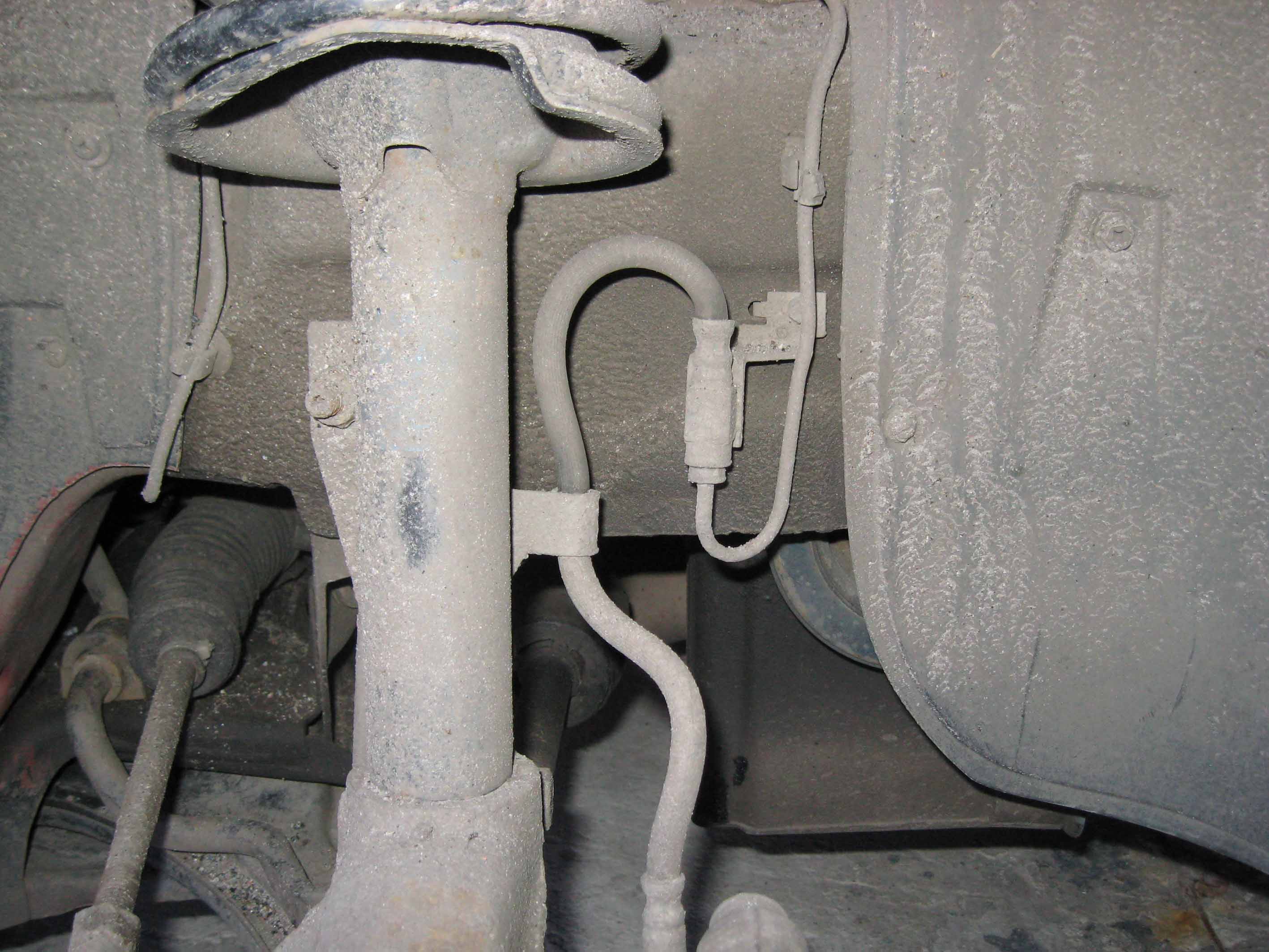

Менял на днях передние тормозные шланги, новые что купил были без крепления к стойке! На шланг по всей длинне одета пружинка ну чтобы типо не перетирался, и резиновое кольцо с пазом по принципу это среднее крепление к стойке но на моих стойках не приварина пластина с прорезью, чтобы задействовать это крепление. может на более поздних машинах это крепление есть?

А у меня шланги с одетыми пружинками стоят сзади, а спереди во такой шланг (см. фото)
IMG_1206.jpg [341.01 КБ]

фото
IMG_1206.jpg [109.68 КБ]
