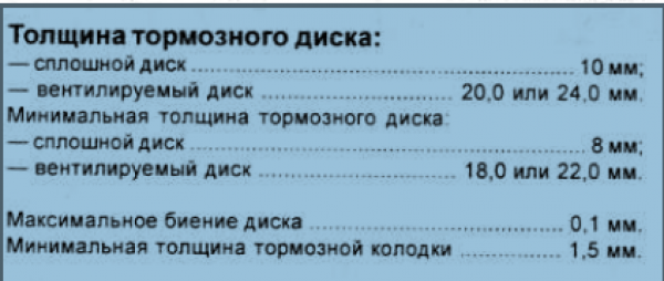

Привет всем. Вот по немногу начинаю перебирать ходовую и наткнулся на тормозные диски у меня они изношены где-то на 1мм. Вопрос такой их можна оставить как есть, или сточить, или замена?

имхо точить если бьет в педаль на торможении,а так я бы забил,хотя допуск вроде уже превышен,
купить и поменять всегда успеешь,работа простая и недолгая,а в подвеске 100% найдется еще какая-нибудь незапланированная пакость)

читай
222.png [ 61.98 КБ | Просмотров: 7055 ]
