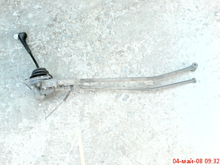

Уважаемые,имеется вопрос-просьба:скажите стабилизатор и кулиса прямые или имеют изгибы? Кто могёт,киньте фотки,в мануале плохо видно!Подозрение,что они у меня погнуты!
СообщениеДобавлено: Вс май 04, 2008 12:44
Изгиб на тяге переключения и стабилизаторе кулисы имеется.
Вот фото кулисы от Эскорта 86-90 г.г. На 81-86 г.г. отличается только креплением к днищу кузова.
DSC00024.JPG [ 185.43 КБ | Просмотров: 7668 ]
СообщениеДобавлено: Вс май 04, 2008 13:15
Сообщения: 307
огромное спасибо!!!Успокоилась душа!
