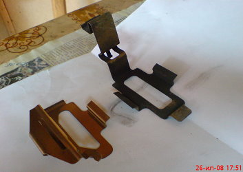

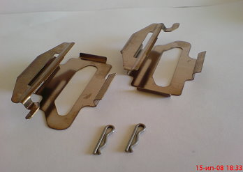

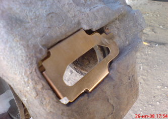

Заказал, купил (для последователей код в Exist – 5 026 660)…
Заказывал по Микрокату сам, для своей машины.
Заказанные детали обошлись около 500 рублей.
Выбил штифт, поднял суппорт, глянул, расстроился сразу, подумал, что деньги выброшены на ветер.
На взгляд совершенно разные детали…
Вытащил старую пружинную планку, примерял новую - встала как родная и поджала колодки внутрь диска. Собрал прокатился звона нет совсем. Вот и все...

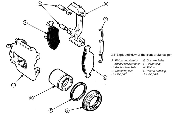

А у меня колодки не звенят, но беспокоит вот что: на одном колесе суппорт болтается (прямо ходуном ходит, если рукой пошевелить), а на другом - вообще не шевелится, как будто детали друг к другу приварены. Сдается мне, ни то, ни другое не есть хорошо. Прав ли я, и что посоветуете сделать?
PS. Кстати той пружинки, что держит колодку сбоку, на одном из суппортов нет, но это вряд ли относится к делу.

Суппорт должен быть прикреплен жестко, снимай колесо и протягивай болты, крепящие суппорт к поворотному кулаку. Там вроде должно быть два болта, или ещё как вариант разбились напрявляющие. Просто сложно так сказать не зная что точно болтается и как сильно...

Направляющие - это болты "А" под шестигранник? Так по ним вроде и должен суппорт (Н) ездить туда-сюда, внешняя ж колодка на нем жестко закреплена, как иначе он ей тормозит-то. Если я правильно понимаю, деталь В закреплена жестко на поворотном кулаке, а Н двигается. Вопрос в том, насколько свободно она должна двигаться? А то оба колеса у меня крутятся неохотно. Рукой крутанул, один оборот - и все.

Так передние колеса и должны рукой не очень охотно крутиться. Там ведь приводные валы тоже вращаются совместно с колесами и внутри КПП всякие шестеренки. Вот и получается, что и туговато и без инерции. Вообщем, не так , как задние , которые толкнул и они по инерции вращаются.

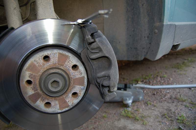

Все правильно. Деталь Н подвижна. Но подвижна условно - с одной стороны стороны ее держит диск, с другой цилиндр. По направляющим ее можно передвинуть ( и придется при смене колодок, утапливать цилиндр) из подручных средств только с помощью наверно монтировки и то, только медленно и печально =))))
По поводу детали номер 16. У меня, к сожалению, нашлась под рукой только картинка максовского пассата, детали, конечно, несколько другие, но по принципу отличий нет никаких (даже шестигранник направляющих тот-же, на 7, что еще поди найди где...). На фото четко видна пружина, что у форда в микрогаде есть "номер 16"
DSC_5048_1.JPG [ 45.11 КБ | Просмотров: 6162 ]
