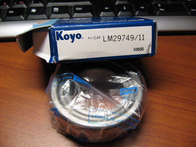

Ну вобщем пришли мне подшипники, заказанные на podshipnik.ru...чуть меньше 2 недель с доставкой почтой-это вобщем даже здорово-фирме респект! но тока есть у меня подозрения что не очень это японские подшипники...ни одного стикера или голограммы...или так и должно быть...ктонить брал подшипники KOYO?
А вопрос теперь самый актуальный: как регулировать зазор при сборке подшипников? там эти распорные шайбы-я выше писал...и даже из микроката список приводил...единственный кто мне что-то по существу ответил-это Холёся-говорила что кольца эти одноразовые и обжимаются выбирая зазор и обеспечивая нужное усилие. Но зачем тогда кольца разной толщины? ... впринципе я выточу подберу под этот зазор шайбу...но это вобщем в какой-то мере колхоз, да и шайбы эти должны помимо выборки зазора ещё и некую пружинистость чтоли придавать... может кто хоть на тазах собирал коробки...там вроде устройство такое же и шайбы такие же должны быть. Если честно-в полном замешательстве, поскольку "перетянуть" или "недотянуть" чревато разрушением новых подшипников...а тут даже усилие не измереть...да и зависеть будет от толщины герметика в том числе...такая вот беда :(

вот так это выглядит

Скажу тебе сразу. Кривое это дело с самого начала. Проще искать и ставить бушную коробку целяком.
Чинить их можно только снимая с бушной коробки и валы и их подшипники . Причём всё равно какого года В5 или iB5.
Подшипники диффа заменять обязательно (!) . Это только свиду они нормальные. А выработкка там будь здоров. Лучше всего брать родные СКФ вот хоть и у Феникса.
Я так думаю они тебе выльются от 40 Евро штука.
Я покупал в Харькове через представительство СКФ по 60 Евро. Но это было давненько.
Та япония галимая какая то. Ты ж извини за правду.
Шайбы сносились потому что долгое время была порвана подушка коробки. И дифф с коробкой ерзал относительно полуосей со шрусами . Так бывает.
Твой колхоз закончится успехом только в том разе если ты выточишь новые шайбы и термообработаешь их. А для этого ещё исходный размер знать надо.
Иначе снимать тебе коробку потом много и часто.

Не знаю как нештатные японские запчасти, а оригинальные субару приходят в обычных белых (иногда бурых) коробочках без каких-либо рисунков вообще. Только наклейка с кодом/названием/штрих-кодом и еще какой-то фигней. Ну и лэйбл от оригинала ессно. Внутри - пакетик с деталью (и подшипники тоже). Пакетик тоже обычный (хоть и плотный) без каких-либо надписей. На самой детали хорошо если код выбит, иногда вообще ничего нет....
Не занаю как оригинальные японские.
Но вот то что на фотке... не очень бодрит.
Имею плохой опыт с установкой таких точно на гены эскртовые...
Летят за милую душу...
Пипец как летят.

Насчет подшипников...порылся в инете и нашел фотки подшипников KOYO..такого типа...такие же коробочки без стикеров и логотипов....хотя конечно вынутые оттуда при разборке СКФ мне больше импонировали...хотя и были все в раковинах (дифференциал под конец просто болтался внутри кробки так что и масло не держалось) но целостность сохранили вполне....но вот тут официалы местные предлагали почти за 2000р за штучку, что вобщем так и должно быть, и срок поставок не меньше месяца :(

Насчет подшипников-тут это конечно всё зависит от проверенности поставщика, поскольку если уж хватило мощностей сделать подшипник, то стикер красивый нарисовать как-нибудь тоже сподобятся. Ну что делать...что пришло по почте-то и есть....Увы, в руках покрутить тут возможности не было. Меня немного напряг тот факт что заказывал я Fersa, они подешевле кстати были, да я слышал что японские подшипники во всю палят китайцы. Но прислали почему-то Koyo...
