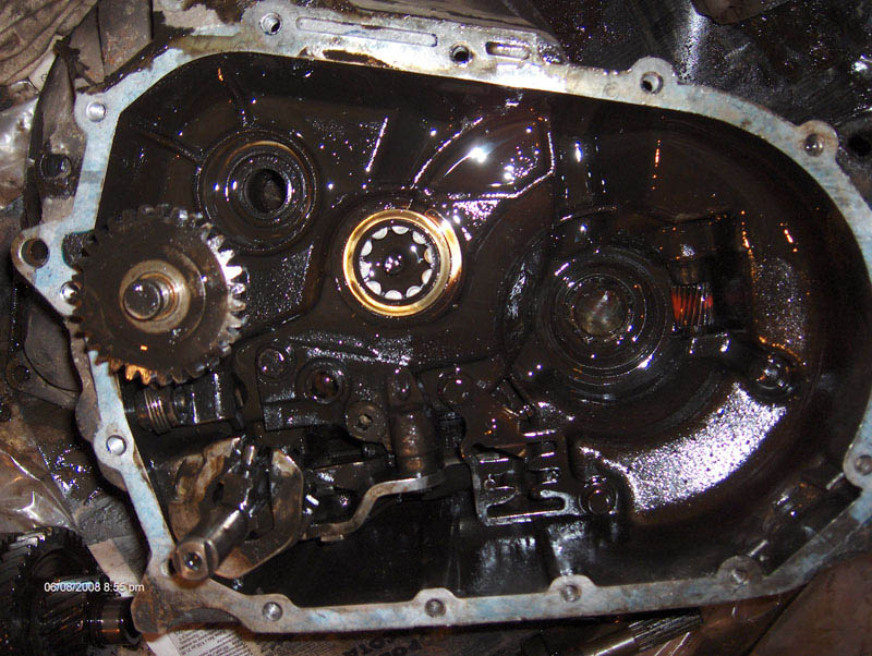

СообщениеДобавлено: Вс июн 08, 2008 23:33
Гроза мужиков
Сообщения: 3322

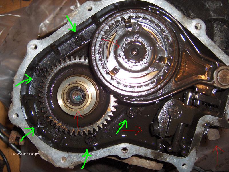

Снимаем крышку - получаем...
Красные стрелки - в первую очередь, снять фиксатор (там и далее звездочки), далее снять 2 стопора - один на звезде 5ой передачи, другой - на синхронизаторе 5ой передачи... из бока корпуса выкрутить 2 пружинных фиксатора.. потом синхронизатор с вилкой снимаем, а звездочку спрессовываем съемником...
Зеленые стрелки - выкручивам болты по кругу

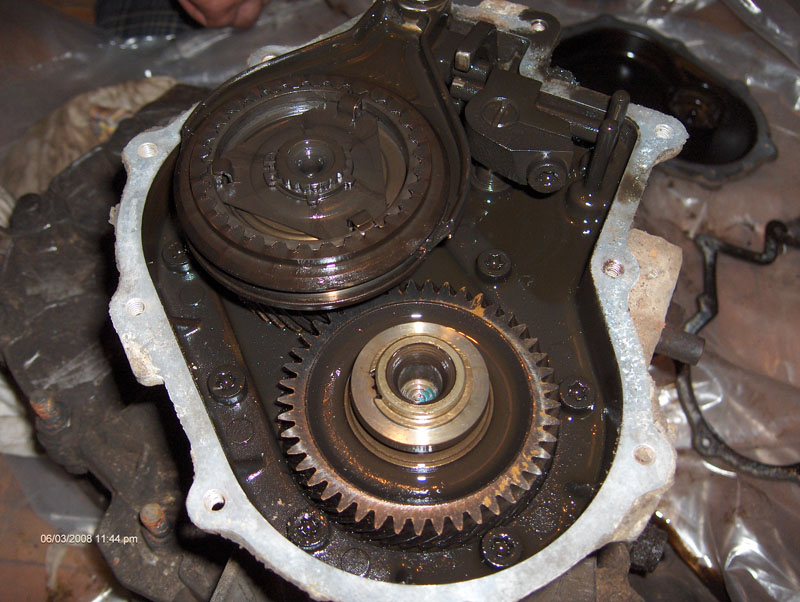

Оно же с другой стороны...
444.jpg [ 159.43 КБ | Просмотров: 4052 ]

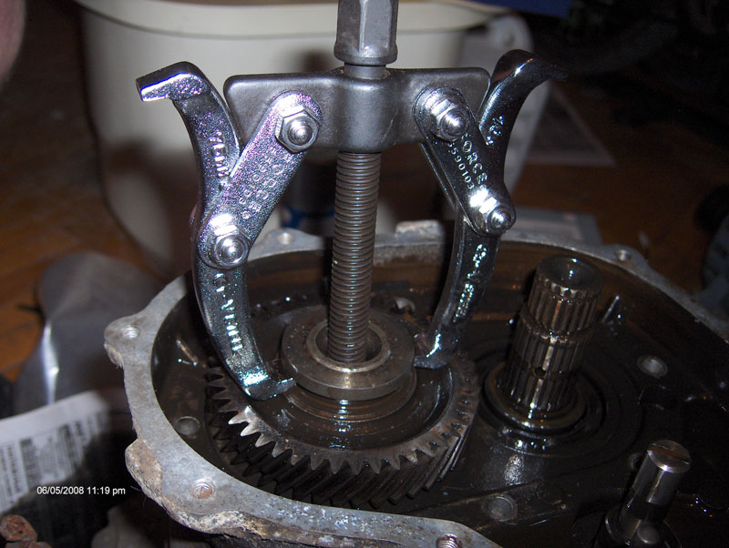

Выпрессовка съемником...
555.jpg [ 140.63 КБ | Просмотров: 4051 ]

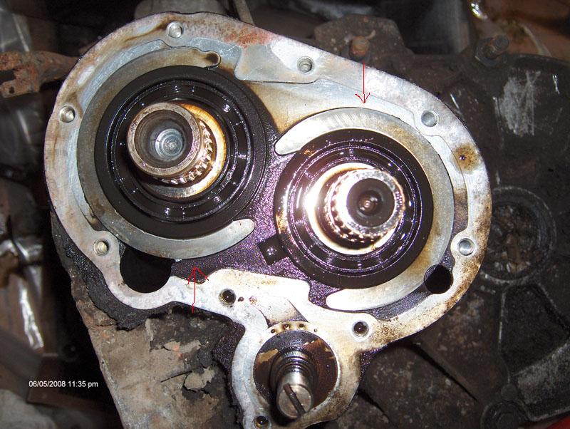

Потом откручиваем все болты по кругу, держат копрус кпп и колпак вместе... отверткой (лучше ножом) разводим обе половинки в стороны... получаем....
777.jpg [ 171.07 КБ | Просмотров: 4046 ]

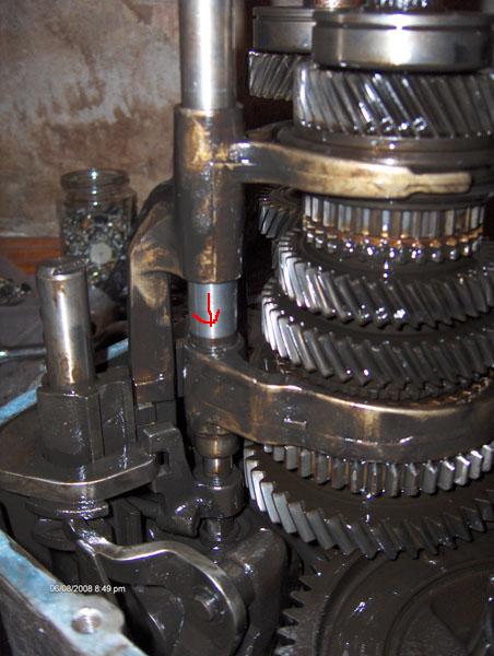

Снимаем стопор... вилки начинаю шевелиться относительно друг друга... сходят легко...
888.jpg [ 69.94 КБ | Просмотров: 4044 ]

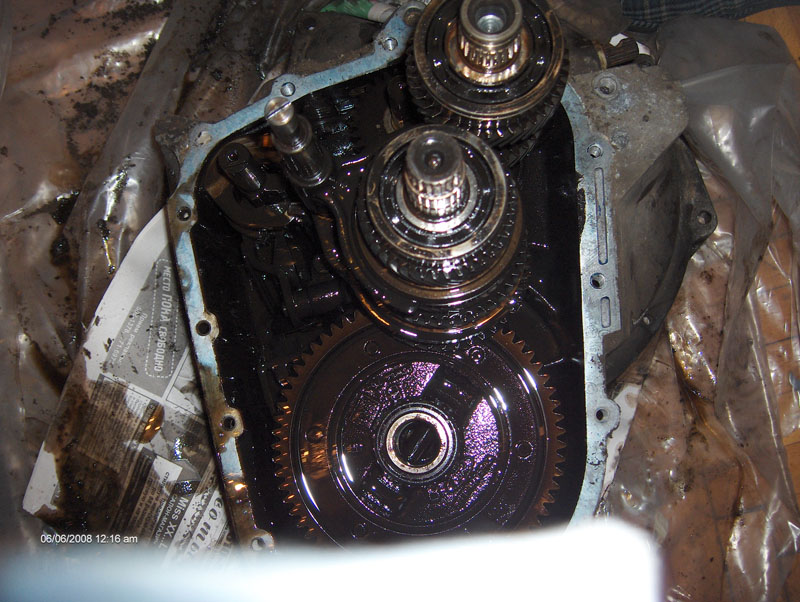

Снимаем валы....
999.jpg [ 162.69 КБ | Просмотров: 4041 ]
