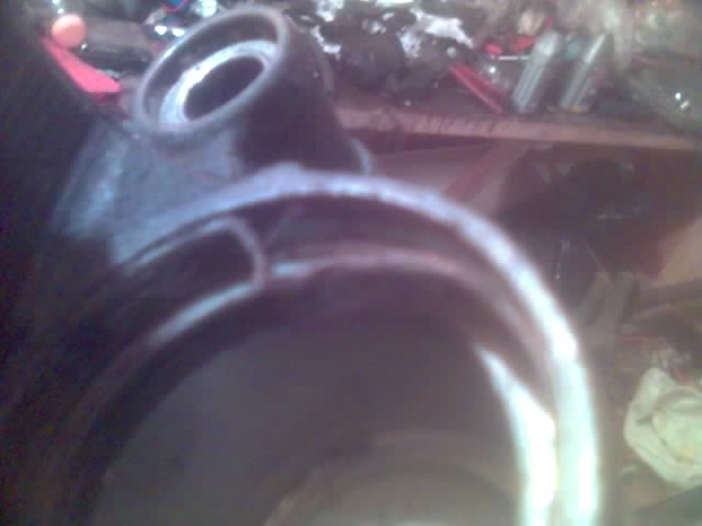

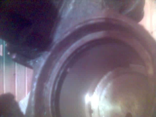

Проблема была в том, что видимо с рождения никто не лазал в суппорт, и кольцо пыльника настолько приржавело, что я принял его за часть цилиндра. На первой фото суппорт с приржавевшим кольцом, на втором я его слегка поддел.
Так что будте осторожны с таким косяком. Удачи.
