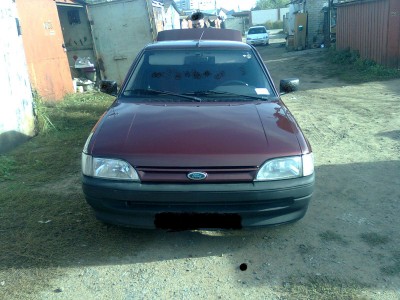

СообщениеДобавлено: Пт май 11, 2012 20:46
Зарегистрирован: Пт май 11, 2012 20:20
Сообщения: 2
Откуда: набережные челны
Подскажите ,какие у меня стоят шрусы?
VIN -WFOXXGCAFMK17500 походу сборник в эксизе подбирали запчасти колодки задние(SCT-SS534)это было написано на бирке подошли,рычаг подвески (SWAG 50730021)передние в сборе ,теперь немогу найти шрус вн,нар,

 Заголовок сообщения: Re: трещат шрусы
СообщениеДобавлено: Пт май 11, 2012 21:26
Сообщения: 148
Откуда: Иваново
в ВИН одного знака не хватает, и данные машины в подпись!
