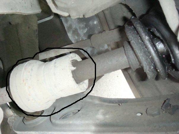

И причину хруста и скрипа я тоже обнаружил - новый стабилизатор впритирку стоит к креплению на вале между внешней и внутренней гранатами, поэтому при любом резком рывке ударяется и трется о него. Короче хреново установлен.

На фото - то крепление, к которому притирается стабилизатор, честно говоря я вообще не знаю зачем эта штука нужна и для чего она там, может ее снять?
Балансир вала.
Балансир вала.
И снимать его нельзя ::thinking:: Вообщето он не должен ни обо что тереть,смотри угол наклона приводных валов получается не правильный ::thinking::

Угол наклона может быть неправильным из-за испортившейся шаровой? Колесо шатается.

ШРУС почистил и поставил с новым стопорным, все в порядке!
А стабилизатор не касается все-таки балансира, так как на резинке совершенно никаких следов от контакта.
