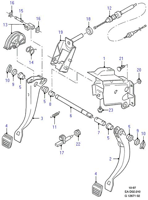

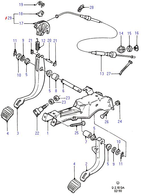

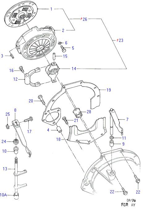

Покажите, пожалуйста, пальцем.
26 на MkVII?

СообщениеДобавлено: Вс мар 16, 2008 17:17
Сообщения: 4139
Откуда: Великий Новогород
Или 14, 15, 16 на MkIV?

Сообщения: 1643
Откуда: МО, г. Юбилейный
Ну правильно
на 3-ей фотке №8 - вилка, для бензинок 1.3-1.6. Никаких резинок на ней нет.
А для Зетеков и дизелей - даже вилка другая...

А вон оно.
14-15-16 на последнем чертеже в разобранном виде.
На первых двух тоже самое окончание троса.
Или вломились эти детальки показывать или отнесли к чертежу коробки.

Текс.
16: Bearing - Ball Joint (Подшипник шарового шарнира) 6071902. Стоит 70 рублей на Экзисте.
Ставится также на все Скорпы и Сиерры.
14: Bush - Anti-Rattle (Втулка антидребезжания) 6091952. Стоит 75 рублей на Экзисте.
Ставится только на Эскорты MkIII-MkIV.
15: Cover - Insulator (Крышка изолятора) 6091958. Стоит 60 рублей на Экзисте.
Ставится также только на Эскорты MkIII-MkIV.
Зачем нужен этот "подшипник шарового шарнира" мне более-менее понятно.
Зачем остальное - не очень.
Весь комплектик чтоли заказать?
Тросик стоит целиком 120 рублей.
