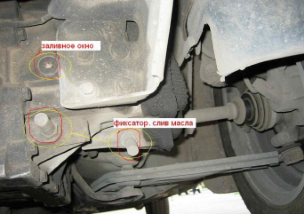

http://pokatili.ru/forum/ftopic7111-0-0-asc-.php почитай внимательно вот фотка от туда
111.png [ 189.37 КБ | Просмотров: 3430 ]

Только не сливай через фиксатор 5-й передачи. Есть намного более цивилизованный и эффективный метод - через сливную пробку. Судя по году она у тебя есть. На этой фотке ее не увидеть, но есть и другие фотки.
СообщениеДобавлено: Чт мар 25, 2010 23:58
Creator писал(а):
через сливную пробку. Судя по году она у тебя есть...
А в какие годы сливная пробка ставилась? Есть фоты?

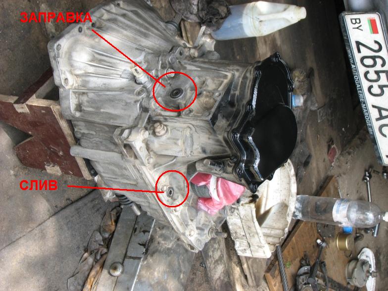

По годам хз, на моем уже стоит. Да там со стороны колеса все видно.
ib5.jpg [ 93.67 КБ | Просмотров: 3428 ]
