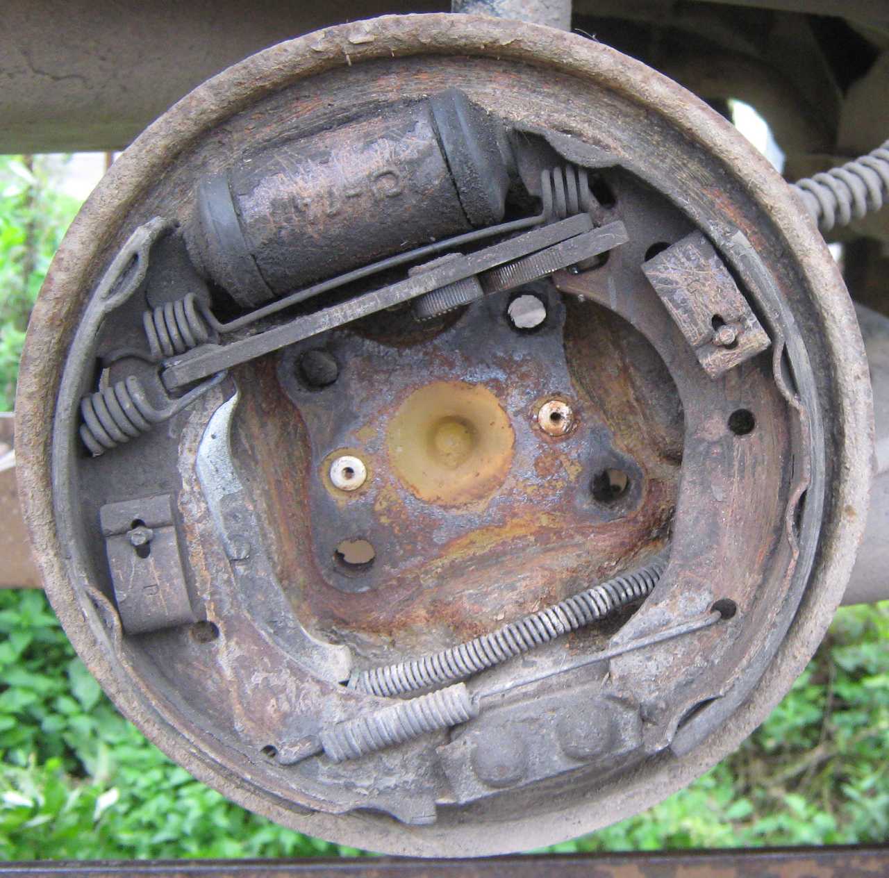

Эх, жалко в 2008 году я еще фоток не делал.
А вот что сейчас.

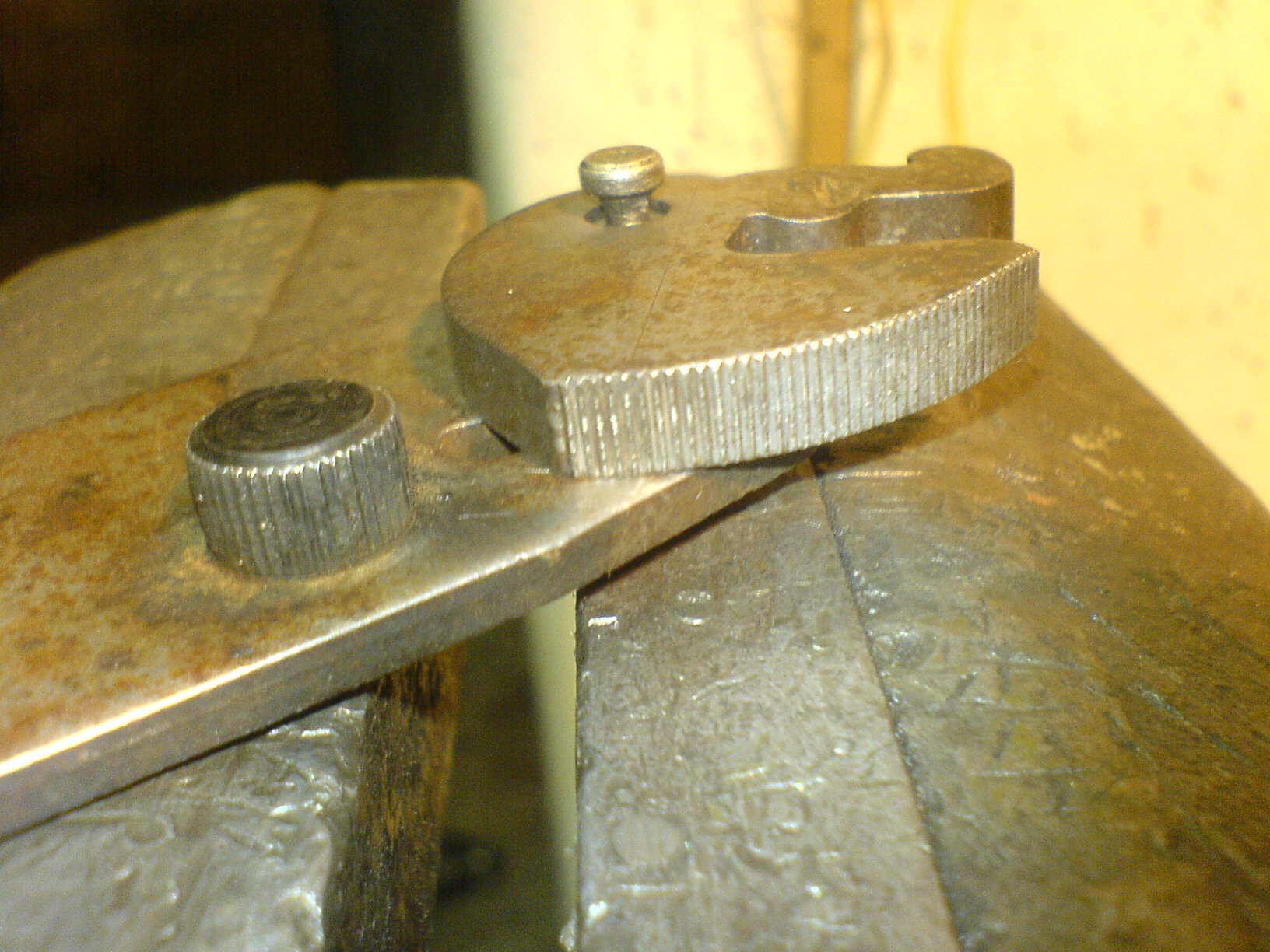

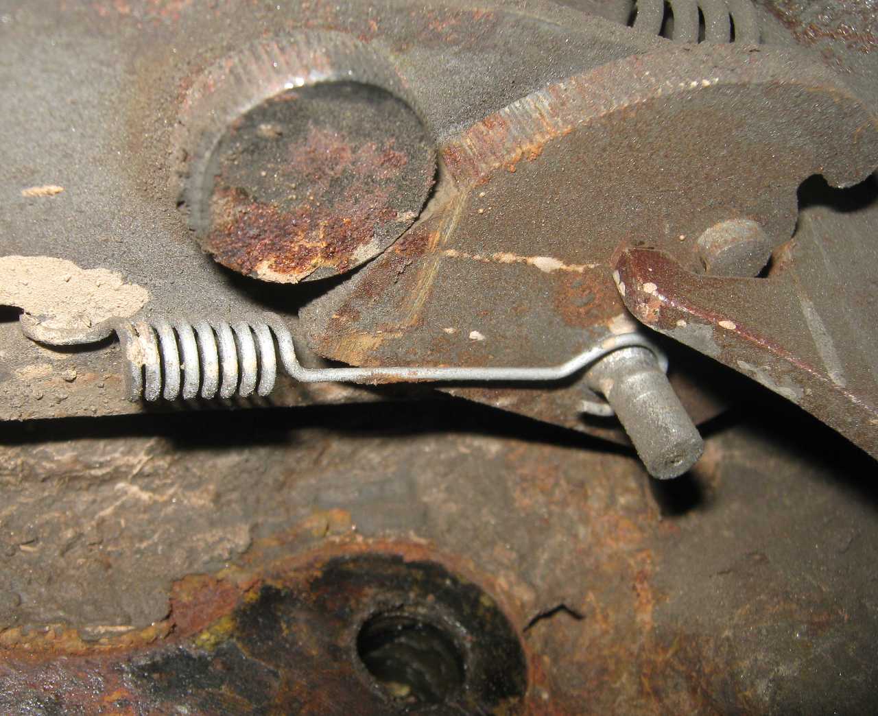

Похоже это крайнее положение сектора на регулировочной планке - дальше он уже не может двигаться, т.к. пружинка его не туда немножко тянет.

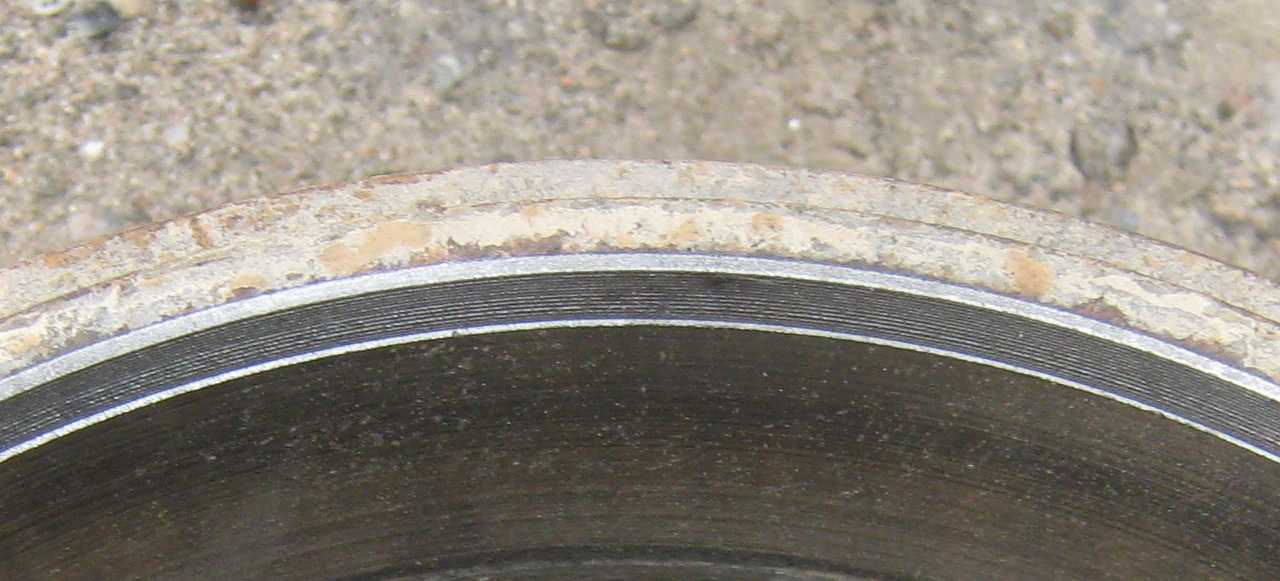

И конечно сильно износился барабан, я не думал, что так будет, думал, что он дольше будет ходить.
Rear_Brakes_2_Years_Later_1.jpg [ 169.86 КБ | Просмотров: 3775 ]
Rear_Brakes_2_Years_Later_2.jpg [ 142.69 КБ | Просмотров: 3772 ]
Rear_Brakes_2_Years_Later_3.jpg [ 89.15 КБ | Просмотров: 3773 ]

я свои сектора надфилем подвосстановил..
zadn baraban 05.JPG [ 405.22 КБ | Просмотров: 3767 ]

Блин, только сейчас заметил на своем видео, что не пружинка двигает сектор, а колодка его за такую пипку тянет.
СообщениеДобавлено: Пн авг 30, 2010 22:15
Сообщения: 4139
Откуда: Великий Новогород
Ага, это и не пипка а ось вращения сектора.

Так это. Вот вам тогда и новый способ ремонта:
Мотнуть чего-нибудь на колодку (проволочку подходящую), и будет она раньше на сектор нажимать, и значит будет сектор щелкать раньше, что нам и нужно.
Расстояние между рычажком на колодке и осью вращения сектора (его видно на моей крупной фотке сектора), когда колодка в расслабленном состоянии - и есть то расстояние, которое должно сохраняться между колодкой в спокойном положении и барабаном (ну, грубо говоря).

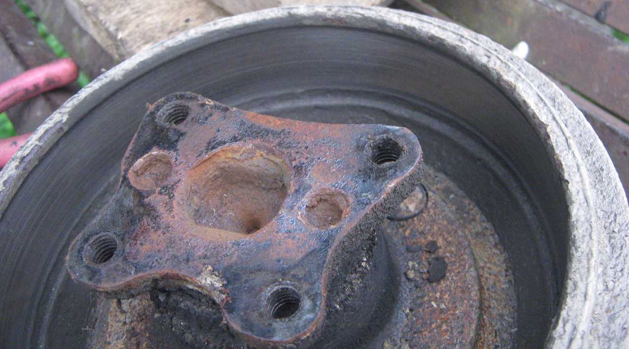

Снял барабаны, отправил их токарю на снятие буртика.
На самом деле, буртик был только на правом, что я фотки выше приводил, на левом практически не было.
Но все равно токарь с обоих барабанов снял буртик и еще немного впрок.
Барабан я отсылал, не разбирая подшипник, чтобы лишней грязи и лишней работы не делать. Одну шпильку токарь выбивал, чтобы на станок барабан поставить.)

Rear_Drum_Machined.JPG [ 71.46 КБ | Просмотров: 3773 ]

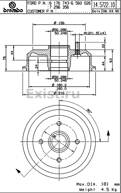

Удалось замерить обычным штангенциркулем благодаря чертежику от фирмы Brembo (добытому на экзисте).
Зная самый большой диаметр барабана замерили расстояние от него до рабочего диаметра.
Rear_Drum_Drawing_Brembo.gif [ 18.28 КБ | Просмотров: 4205 ]
