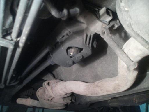

Сразу извинюсь за название, речь идёт о пластиковом кожухе, который закрывает соединение рычага кпп и тяги. Обнаружил в
этой коробочке внушительную дырку.
По схеме, кожух состоит из двух половинок, соединённых двумя болтами.Решил снять, прочистить, заделать(временно, до покупки нового кожуха) дырку. И не смог...
Открутил набалдашник рычага, открутил хомут, держащий этот кожух, оттянул его вниз вместе с тягами, так , чтобы рычаг вышел под днище. Вытянул на себя - тяги вышли где то см на 5. Открутил два винта, с одной стороны кожуха. С другой крышка и корпус вроде как соединены. И на этом, собственно, остановился. рычаг из кожуха не вынимается, стопорится пластиковым белым кольцом. Тяга тоже не вынимается. Разделить половинки кожуха не могу, одна сторона не расходится.
Поделитесь опытом, как всё таки этот блок разбирается.
И ещё, я так понимаю, там маслянной ванны нет? Наносится густая смазка? Я затолкал туда литол, не повредит?
Комментарий к файлу: корпус пп

СообщениеДобавлено: Пт дек 17, 2010 0:30
Какого года авто? Где подпись? В салоне все открутил?
СообщениеДобавлено: Пт дек 17, 2010 1:01
Зарегистрирован: Вс дек 12, 2010 10:11
Сообщения: 49
Сорри, пока ни как не привыкну галку ставить :oops:
В салоне открутил только набалдашник рычага, да кольцо чехла вверх вытянул. Рычаг из салона я благополучно вынул вниз. Действия по разбору кожуха происходили уже под машиной.
Ford Escort 1.6 carb.1998 turnier
Alfa 166 TS
СообщениеДобавлено: Пт дек 17, 2010 1:54
В салоне еще должна быть картонная крышка под кожухом, а под ней резиновая гофра на рамке с 4 гайками. Вот если их открутить весь механизм под машину падает. А ты я так понял пытаешься его разобрать не снимая... Зы тягу выбора передачи можно откруть от КПП и снимать вместе с ней, а потом только вынимать из корпуса кулисы.
СообщениеДобавлено: Пт дек 17, 2010 2:31
Сообщения: 49
Мы с Тобой друг друга не понимаем :)
Вот смотри, на фото коробочка с дыркой. Фото из центра днища вперёд, к капоту. Вверх от этой коробочки в дырку в кузове идет рычаг кпп, вперед, к КПП идут две тяги. Коробочку я от кузова открутил, вниз на тягах её оттянул, рычаг из дырки вынул. Всё. коробочка лежит на полу с тягами, вставленными в кпп. Можно скинуть тяги с кпп, но мне это было не нужно. Нужно было открыть эту чёрную коробочку.
П.С. А вообще спасибо за участие! Знаю, какое это неблагодарное занятие, объяснять чайникам что-то :smile70:

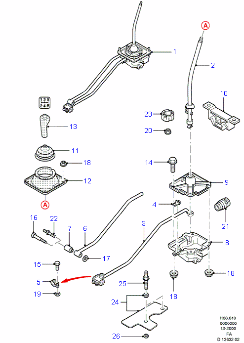

СообщениеДобавлено: Пт дек 17, 2010 11:26
Тогда смотри как она устроена, и насколько необходимо оставлять тягу прикрученой к КПП.
gear.gif [ 24.92 КБ | Просмотров: 6117 ]
СообщениеДобавлено: Сб дек 18, 2010 2:22
Сообщения: 49
Да, надо было сразу эту схему выложить...
Так вот, хотел я снять элемент под №8. Но не смог разделить его с элементом №9. Болты открутил, думал просто вверх крышку вытяну.. ан нет. с одной стороны №9 и №8 склеены или ещё както скреплены.
ПС. А вообще, рассмотрев внимательно схему, вижу, что у меня не совсем так, а вернее совсем не так.
Глядим на схему со стороны хомута(№5). Слева стабилизатор №6, внего сверху через крышку входит винт №14, по центру шток ПП.
А у меня, из той же точки наблюдения имеем следующую картину:
по центру шток ПП, справа стабилизатор с винтом. В итоге у меня два винта с одной стороны корпуса(справа) а левая сторона без винтов и нифига не разъединяется. Вот.
СообщениеДобавлено: Сб дек 18, 2010 21:47
Gorec , перенёс твой вопрос в тему про Кулису.
См. страницы ранее, там есть фоты. Тебе надо снять весь механизм всборе с двумя палками, потом(можно в тисках) открутить саморезы и располовинить.
