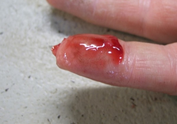

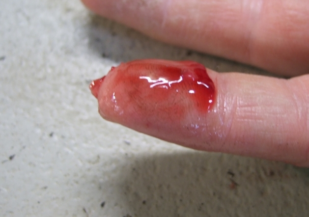

Неа... Мы с Хе-Хемуль пришли в моём сабже к выводу, что вот енто оно и есть... Ценник на цилиндр был примерно тот же, что и год назад...
Комментарий к файлу: Вот это было внутри цилиндра...
Копия DSCF6563.jpg [ 143.96 КБ | Просмотров: 5220 ]
СообщениеДобавлено: Чт окт 15, 2009 15:16
Оффтоп конечно, но сомнения возникают, что именно как гидроизоляция оно нужно _внутри_ цилиндра за поршнем, а не между поршнем и манжетой. К тому же оно имеет характерный цвет стандартного индикатора влаги, применямого во всей технике, что для гидроизолятора нонсенс... ИМХО в данном качестве вещь бесполезная. Скорее консервант какой-то...
