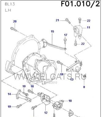

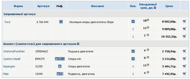

Доброго времени суток, уважаемые коллеги по цеху.
Умирает потихоньку передняя подвеска. Задумался о замене подушки поз.11. Экзист выдал вот такие ценники, что сааавсем не стыкуется с ценником вышеобъявленном в сабже. В чем тонкость момента? Экзистовские цены совсем не кошерные, жаба душит.

Фигня какая-то, правда и у нас цены поменялись, но не 300 же баксов???? за посл. три месяца брал диски торм по 25, колодки торм перед по13 зад по14, торм барабаны по30, подшипники зад по 13.5, цилиндрик торм зад по 6, неужели подушка стоит как пол машины???????

В магазинах продают только резиновую часть с металлическим держателем коробки, которую надо прессовать в силуминовый корпус. Покупал года два назад, цена была на много меньше стоимости передней подушки (900р)
