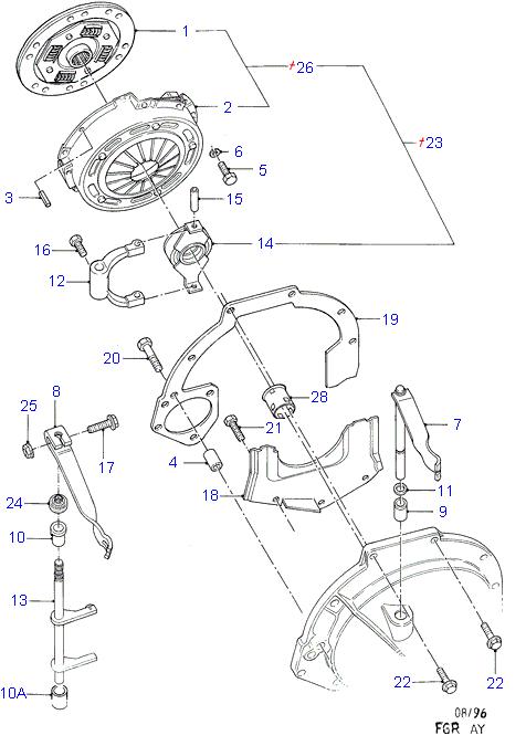

Текс. Сегодня побывал в гараже на очередном предустановочном осмотре коробки и у меня возникло несколько вопросов.
Какой принцип работы сцепления? Выжимной подшипник 14 куда нажимает? На "лепестки" "корзины" 2? Они подпружинены чтоли? (Что-то я не почувствовал.)
Какая сила прижимает диск сцепления 1 к поверхности трения на "корзине" 2?
Должен ли выжимной подшипник 14 надеватсья на "держатель подшипника главной ведущей шестерни" 28? (Почему-то мой новый выжимной подшипник имеет внутренний диаметр меньший, чем этот "держатель".)
Штифты 15 каким образом крепятся в вилке выключения сцепления 13? (У меня вилка 13 подозрительная: в верхний зуб штифт вварен, нижний зуб приварен к оси, в нижнем зубе есть отверстие для штифта.)
Как снять вилку 13?
Можно ли увидеть, стоит ли пластина 19, пока все собрано?
Clutch.JPG [ 46.73 КБ | Просмотров: 5925 ]
- Да. Они пружинят.
Но лепестки очень жесткие. пальцем их не согнёшь. И их, выжимной сжимает сразу все.
Диск №1 зажат между маховиком и корзиной №2.
Т.е. корзина(с помощью болтов №5) как бы прижимает собой диск к маховику.

Mishal писал(а):
Как же тогда происходит разъединение "корзины" и диска?
Каждая пластина диафрагменной пружины (лепесток) представляет собой рычаг с точкой опоры к корпусу внутри корзины. На длинное плечо этих рычагов (одновременно на все) давит выжимной подшипник своей вращающейся частью, вжимая вовнутрь. При этом короткое плечо этих рычагов (лепестков) тянет, как бы "выковыривая", массивную рабочую поверхность корзины в сторону, противоположную нажатию подшипника. Рабочая поверхность отходит от ведомого диска чуть-чуть, просто ослабляя его прижатие к маховику. И таким образом сцеплекние выключается. Ведомый диск (с фрикционными накладками) перестает быть плотно прижат к маховику с одной стороны и к рабочей поверхности корзины ( правильное название - ведущий диск) с другой стороны. Ведомый диск свободно может перемещаться по шлицам первичного вала КПП.
Думаю, что объяснил. Удачи !
Уточню. Корзина состоит из двух частей: неподвижного корпуса(прикручен к маховику), и внутри - толстого прижимного диска на пружинах ( его и отжимают лапки-лепестки от вращающегося диска).На картинке эту внутреннюю часть не видно.

NuClon писал(а):
Да все фигня, там все понятно по ходу дела станет :D
Ну, мне бы не хотелось, чтобы по ходу дела стало понятно, что прокладки 19 нет и что ее срочно нужно искать. Или что нужен другой выжимной, с другим посадочным диаметром...

NuClon писал(а):
Насчет выжимного не парься, не одевается он на ту х@йню, а 19 прокладка ее можно увидеть.
Сходил в гараж померил. Диаметр выжимного 30 мм, диаметр той штуки 35 мм. Никак не сядет. Но если он туда не сядет, то у него будут только две точки крепления - штифтами к вилке. А этого явно мало, он будет болтаться. Что то еще я не понимаю.
NuClon писал(а):
Если нужна, могу тоже дать :D
Сходил посмотрел, ничего там не видно, давай заодно.

Димон писал(а):
А на коробку МТХ-75 выжимной подходит? Странно что диаметры разные.

Димон писал(а):
Ну и... подходит или нет? Направляющая для выжимного разная?
У меня в конце концов оказалась коробка iB5, а не MTX-75, поэтому про нее ничего сказать не могу.
Диаметр этой "направляющей" на моей коробке iB5 я замерил и привел выше.
Диаметр посадочного отверстия подшипника тоже замерил и привел выше.
Нужно, чтобы теперь кто-нибудь замерил диаметр этой "направляющей" на коробке B5.
