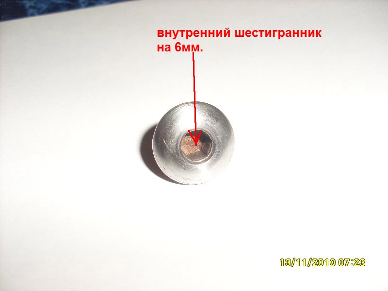

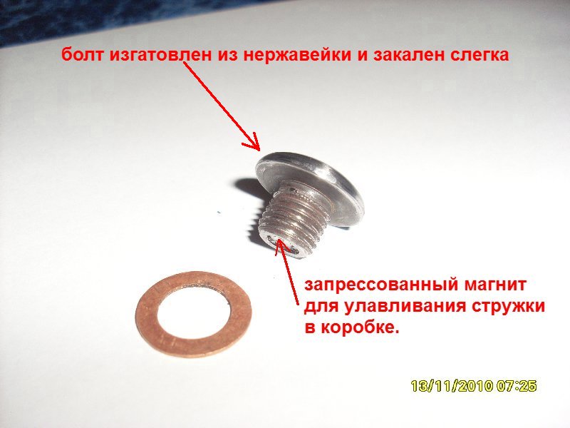

Чтобы сливной болт не задевало и не сорвало какими либо предметами,при езде по просёлочной дороге, пришлось переделать его,что бы меньше торчала шляпка.
А также я запрессовал магнит для сбора стружки в коробке.
Фото ниже.

Я думаю что лишним он там не будет.
Давай вспомним задний редуктор ну к примеру с Москвича,сливная пробка стоит с магнитом.Значит конструктора не дураки были поставив её туда.Чтобы при смене масла вся стружка выходила наружу.
Да соберёт он мало на себя стружки(мал золотник да дорог ;пословица;) )Но эта стужка при смене масла выйдет вместе с болтом,а в мощной магнитной ловушке всё останется до капитального ремонта коробки.
Да ты прав коробка конструктивно продумана.Да но Фордовские инженеры не думали что какой то( Русский Ваня)додумается сделать в коробке сливную пробку, да ещё с магнитом.Поэтому поставили там магнитную ловушку.
И молодцы.
Так что магит в болте лишним не будет.
А самое главное помех оснавной магнитной ловушке создавать не будет.

ну я просто представил, как этот магнит запрессовывался в пробку и подумал "А на кой эти страдания нужны?". Нужно ж было классное отверстие в болте делать, магнит точить тоже под классный размер, запрессовывать...
Магнит взял готовый от побрякушек которые на холодильник клеяться.Он в диаметре оказался подходящим 6мм.И толшина 2мм.

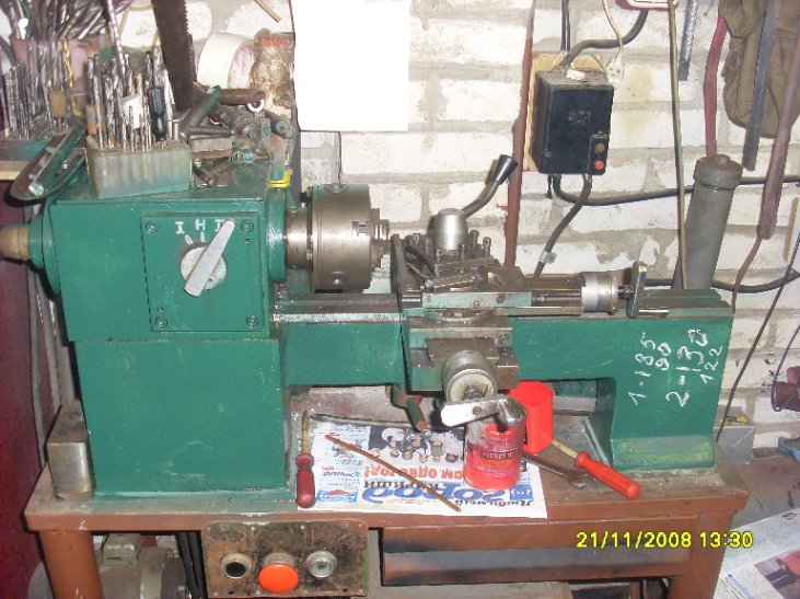

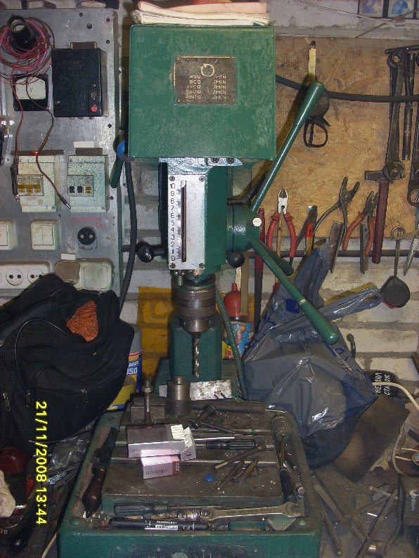

А выточить болт для меня не составило никакой проблемы(я бывший токарь фрезеровщик)
И в гараже имеется два хоть маленьких,но удобных станочка.
Фото ниже.
А у кого есть знакомый токарь то можно заказать ему сделать такой болт, для профисионала не составит труда ,минут десять.
Пришлось правда повазиться с внутренним шестигранником.Пробивал его старой битой от шуруповёрта,предварительно засверлив.
Да и закалить болт не составило труда ,разогрел маленькой газовой гарелкой и окунул в воду.А потом уже поставил и подзаклепал магнит.
Вот и все (страдания) :)
Комментарий к файлу: Сверлильный станок.

Комментарий к файлу: Токарный станочек.Без него как без рук.Очень удобный в гараже.

Эх... Вот такие станочки в гараже - это ж мечта любого! С такими станками можно за любой ремонт приниматься - что нужно по ходу сделаешь.
Интересно, сколько такой токарный станок сейчас может стоить?
СообщениеДобавлено: Чт ноя 18, 2010 2:06
OHV гуру
Сообщения: 473
SinclairLtd
Сверлильный списанный с работы достался за пузырь.Пришлось подремантировать,заварить кое что.
А токарный сосед по гаражу в разобранном не рабочем виде продал 3-года назад за 1-тысячу руб.Без станины.
Мы замучались с 3-этажа у него из квартиры станок спускать(тяжёлый гад хоть и маленький на вид).
Если не продал знакомый. Токарный станок точно такой же.Только на деревянной станине.Год назад просил 8-тыщ.
Кто заинтересуется могу узнать.
