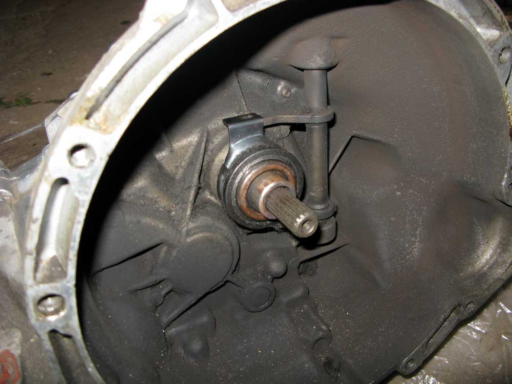

Значит, скорее всего, у меня именно это. Может, действительно, просто тросик как-нибудь неудачно у меня проложен. После 60 км/ч никакой вибрации уже нет. В любом случае, при разгонах, движении, вибрации больше нет, а значит, причина была именно в дифференциале.
Раньше ещё на большой скорости (80-90 км/ч) чувствовалась сильная вибрация на руле, отлично видная глазом - руль быстро вибрировал влево/вправо. Сейчас этого тоже нет.
В общем, ремонтом я доволен, теперь могу ездить спокойно, не переживая, что на большой скорости может что-нибудь крякнуться в коробке.
Фотографию колокола прилагаю.

Ага, вот оно отличие старых B5 от новых - на новых есть заглушка, которую можно вытащить, чтобы через отверстие выбить передний подшипник вторичного вала.
Вот тут на фото моей текущей коробки видно заглушку эту.

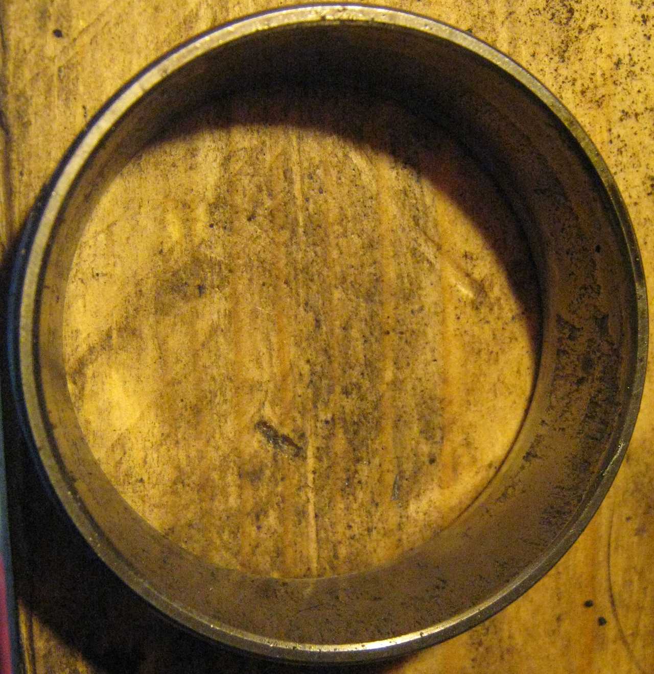

Думаешь, там за 15 лет не сработались нисколько поверхности?
Я думаю, что так, чтобы как у тебя било на ускорениях, это очень сильный износ. Вот на моем же старом диффе, что мы тебе поставили, тоже изношен был правый подшипник, а я, когда на нем ездил, ничего такого не замечал.
Я подшипников никаких не заказывал, т.к. дорого. Только один по случаю купил (передний первичного вала, где кстати он - у тебя там не валяется?).
Кроме того, поскольку эта коробка у меня из "поздних", то правый подшипник диффа там усилен (возможно и подшипник передний первичного вала тоже подойдет).
Вот фотка внешней обоймы правого подшипника диффа, вроде бы с моей старой коробки.

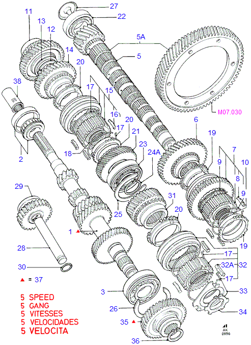

Я вот тут все думаю над тем, что нам Алексей по телефону сказал насчет моего шума на хх, когда сцепление выжато.
Он сказал, что это точно передний подшипник вторичного вала.
А я вот сейчас смотрю на чертежики и фотки и вспоминаю - вторичный вал с диффом жестко сцепляется, и пока машина стоит никуда он не крутится.
