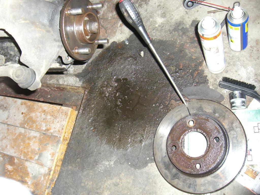

Снял. Перепелил до конца вентелируемую часть диска ножовкой по оси шпильки(около 10 минут), вбил в распил отвертку резиновым молотком. Подпилил по оси ступицы, вбил, пошла трещина, подпилил -диск снялся. Винта, что характерно, не было. Всем сочувствующим спасибо. Перехожу ко второму диску.

Вот фото результата
CIMG1643.JPG [ 182.42 КБ | Просмотров: 3153 ]

Аналогично, но уже болгаркой надрезал второй диск - отвертка вбита - диск снялся. Забавно, но что ножовкой, что болгаркой время распила практически идентично. Металл мягкий. Промываю, собираю, смазываю. Еще раз всем спасибо.

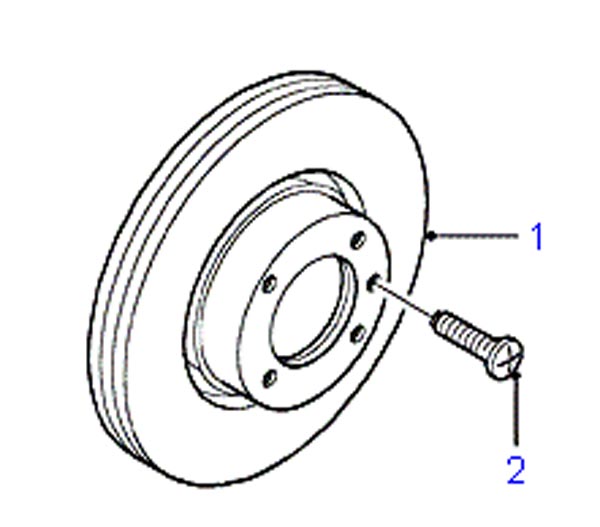

Хотел поменять диски. Был на 100% уверен, что винт 2 не открутится, так и получилось. Какие существуют приемы, чтобы его открутить? Есть ли такие тонкие экстракторы? Или лучше на стошку (15$ и чувство что отдал врагам на растерзание)? Диски калечить не хочу, так как толщина позволяет проточить. Что можно сделать, чтобы в дальнейшем можно было без гемора их менять?

Винт 2 не нужен. Если его не будет, тебе просто придется при каждой установке колеса самому совмещать дырки в ступице и в диске. Можешь высверлить его нахрен.

Та оно ж не удобно их совмещать будет, а хочется по-человечески. Мож солдатик какой поставить, как на задних тормозах? На хрена туда было ставить винтик, если зараннее известно, что через год он не открутиться.
