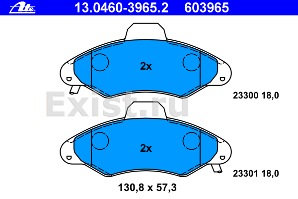

Привет всем! Сразу вопрос, смотрел по микрокату и по ЕКАТ'у на свою машину колодки. Так вот проблема, ЕКАТ говорит что колодки у меня без абс должны быть с встроенным датчиком, а сейчас стоят SCT без датчика. Очень ли существенна в них разница, при установке и экплуатации? Просто хочется себе хорошее что-то поставить. Типа АТЕ или ТЕКСТАР.

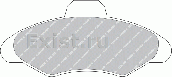

Вот выкладываю какие виды колодко идут к моему авто, по экзисту, а вот какого типа ставить я не знаю. Ставил без усиков до этого, но что-то не так. Раз пошла тема про колодки, почему они могут посвистывать, после торможения, как будто-то криво отошли, пока чуток на педаль не нажмешь не перестают попискивать и то не сразу. Потом может и совсем пропасть пискля и долго не появляться.
Комментарий к файлу: Этот вариант стоит сейчас
3.png [ 128 КБ | Просмотров: 3593 ]
Комментарий к файлу: А вот про эти не знаю.
2.png [ 47.67 КБ | Просмотров: 3593 ]
Комментарий к файлу: Этот вариант насколько понял под АБС идет
1.jpg [ 8 КБ | Просмотров: 3593 ]

Это не датчики, это пластинки антидребезга. Писк обычно появляется у перекошенного из-за подклинивания поршня/направляющей суппорта.

В эскортах бывают разные суппорта, для одних колодки с пружинками, а для других пружинки отдельно. Так что если стояли с лепестками - такие и ставить.

Насколько я понимаю, пластинки, прикрепленные к колодке - это именно датчики износа. Становятся не на все суппорты (у меня на старом Эскорте не влезли - пришлось обкусить). Принцип работы таков: при стирании колодки незакрепленный конец металлической пластинки начинает тереть о тормозной диск и издавать неприятный пищащий звук, чем обращает на себя вниманире. А что касается пружин для поджатия колодок - они крепятся непосредственно на суппорте (на Эскортах видел два различных вида - в зависимости от производителя тормозной системы).

Т.е. насколько я правильно понял, есть пружинки которые ставятся под колодки непосредственно, а есть скобка которая в суппорт ставится (как у меня).
