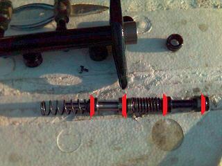

а точнее Seinsa комплект D1272 или Frenkit D1272. При разборе запомни положение и направление резинок, в английском хайнесе, кстати, с ошибкой нарисовано, хотя словесно описано верно.
080112_13241m.jpg [ 17.01 КБ | Просмотров: 8404 ]
