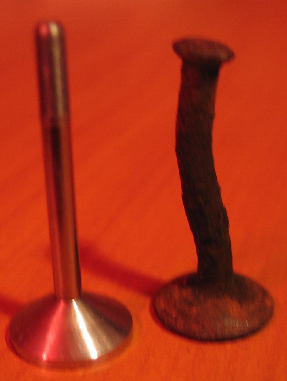

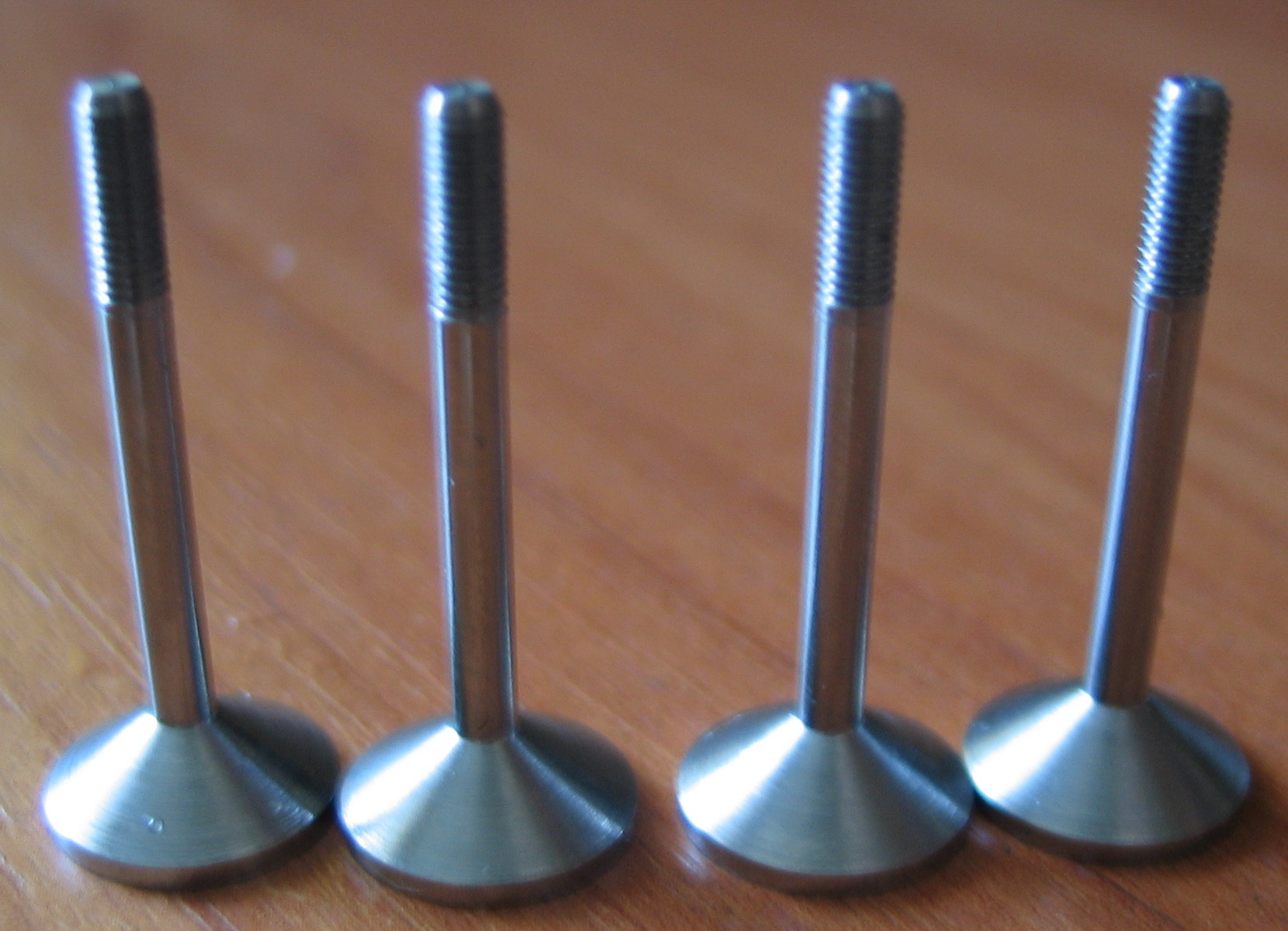

Так там, на сколько вы наверное уже знаете - эксцентрик, больше чем позволено, не подвинуть. ;)
Просто, имхо, ручная регулировка, раз в год на много надёжней шлицов, которые либо срывает, либо они просто сгнивают от сырости.
Сегодня сделал новые солдатики. Лоханулся с диаметром и нарезал резьбу 3мм. Точнее, видать тот столбик, который я мерил год назад, был на столько съеден ржой, что я намерил 3. ::thinking::
В общем завтра буду делать новые. Думаю, что даметра 5 на ножку хватит. И шайбы легче найти и мощнее будет.
p.s. фото прилагаются.
Комментарий к файлу: Новые солдатики.
13.jpg [ 347.7 КБ | Просмотров: 1865 ]
Комментарий к файлу: А теперь сравните. =)
14.jpg [ 198.63 КБ | Просмотров: 1866 ]

Так о чём это я... о хитрой пластине. Сегодня вот обмозговывая этот механизм, я пришёл к мысли, что он был бы надёжней, если бы вместо неподвижной шляпки с шлицами, стоял обратный сектор, ну или хотя-бы две шляпки - так бы площадь контакта была бы больше. ;)
p.s. сегодня переделал солдатиков. Сделал ножку толщиной 5мм.
