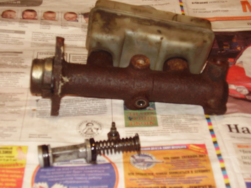

Вот вчера разбирал ГТЦ - выкручивал болт, он держит поршни.
А если ты этот болт выкручивал, (обрати внимание на длинный 'нос', он выступает в цилиндр), то я таки вам объясню, что происходит :)
На фотке (сорри за качество, толи руки трясутся, толи батарейки садятся :)) я вытащил первый поршень, на нем есть пружина и тарелка, которую винт держит. В нормальной сборке эта тарелка находится за болтом и болт не мешает пружине двигать второй поршень вглубь цилиндра. А у тебя при вывинчивании болта поршень вышел наружу и теперь тарелка упирается в болт - и второй поршень не двигается, так как пружина заблокирована, а давления достаточного в системе еще нет. Поэтому из второго суппорта ничего не льется - во вторую систему ничего не накачивается, чему ж литься то ?
Кстати, вот темка http://pokatili.ru/forum/viewtopic.php?t=17221 - у человека байда с тем же болтом была.
Если все так, как я думаю - то решение проблемы будет такое - вывинтить болт, нажать на тормоза (загнать поршень вглубь) и не отпуская тормоз завинтить болт на место. ( помошник потребуется, ага :)) И все поправится, если ты не погнул поршень, как в той теме человек умудрился.
