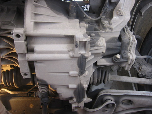

Bryking писал(а):
... у кого есть фотки этих разных коробок iB5, B5, MTX. Выложите , пожалуйста...
Вот моя, но не знаю какая. Может , кто знает?
Комментарий к файлу: КПП,Эскорт 16V.
КПП-Эскорт.jpg [ 55.03 КБ | Просмотров: 14349 ]
Задняя передача втыкается с утапливанием рычага переключения?
Тогда iB5 Иначе - B5. Судя по датчику заднего хода.
Эти и некоторые другие ньюансы различия коробок мы обсуждали в теме, ссылку на которую я приводил выше.

dsa писал(а):
Сверху если смотреть цифры есть может по ним определить можна?

dsa писал(а):
...Задняя передача втыкается с утапливанием рычага переключения? Тогда iB5 Иначе - B5.
Задняя - не утапливается. Значит - В5 .

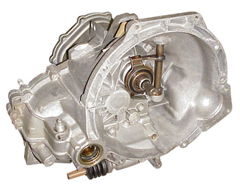

Коробки В5 и ВС (4скор - 2.8литра, 5скор - 3.1 литра SAE80(точн не помню)
- фотка - ниже (у меня такая :( - лучше б ИВ5-ая была..)
ИБ5 - ставят примерно с 1995 г. Вход 20мм на 17 шлицов. Фотка - ниже.
Главное, что стартер убран от коллектора\штанов !! (он тепреча сверхуи ближе к водиле),
и модернизиров вилка выжимного.
Mishal,
что т я на фотке вашей не вижу стартера - он сзади (ближе к салону)?
- тогда это ИБ5 имхо..
Комментарий к файлу: B5 & BC
B5_BC_Gearbox.jpg [ 51.67 КБ | Просмотров: 12481 ]
