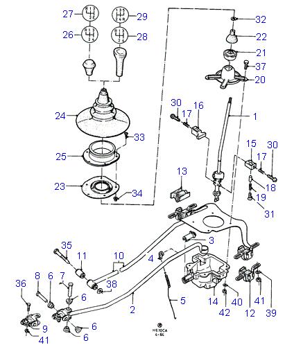

Скорее всего выскочила кулиса там где карданчик прикручен к штоку КПП....
у меня такое было и на форде и на рено....
тут ток пднимать такчку иль на яму катить...
впринципе там делов на 10 минут)))
хотя на ренохе прикрутил просто поддомкратив

Я вкурсе про слабый карданчик, там пластиковые шайбы. Но вы думаете именно на узел соединения со штоком. Будем надеяться :)
Я тут вопрос задал, собственно, чтобы в отпуск уехать спокойным :)
Ато если чего оторвалось в шарнире у ручки КПП, или карданчик развалился, то это искать по разборкам.

Наконец я вернулся и полез разбираться с машиной. Только что 2 часа боя, сапёрная лопата, я покрыт коркой льда, ща накачу и ванную отогреваться...
С фонариком посмотрел под днище, тяга болтается, на вид на ней на конце кардан или его кусок. 2й половины я не рассмотрел. Завтра попытаюсь отбуксировать до подъёмника, но вот боюсь по пути уткнётся тяга в лёд или ещё чего, и кердык ;(
Буду пытаться залезть и привязать.
Escort'97 1.3 HCS седан
СообщениеДобавлено: Пн фев 15, 2010 7:02
Зарегистрирован: Чт май 08, 2008 2:56
Сообщения: 118
Откуда: Питер, озерки
На подъёмнике сразу стало ясно, что тяга под замену. Карданчик просто разлетелся пополам. Взял у Алексея из Колпино кулису в сборе за 1300, отдал сервисменам, вечером звонок - ваша кулиса не подходит (??!!)
Неужели может быть ещё какая то кулиса ?? Не MT-75 же у меня?
Правда я ещё сам не видел, завтра днём, возможно будет какая то ясность.
P.S.: Алексей тоже в глубоком недоумении, но готов вернуть деньги. Хотя и не понимает, как такое может быть.

кулисы есть 2-х видов посотри в мануале, или прочеши форум ,по этой теме я выкладывал фотки, в этой или подобной теме

2 вида на коробку iB5 модельного ряда после 95 года?
Посмотрел я на обе кулисы. Они реально разные, хотя и похожи. Но тяги упорные и с карданом у них расположены наоборот. У моей старой упор справа, на новой упор слева (или наоборот :)). Отличаются формы тяг, совершенно по разному выглядят коробки под рычаг, рычаг на новой немного длиннее и немного другой формы.
Вобщем после множества матюков со слесарями, звонков Алексею решили попробовать поставить эту. Алексей сказал, что несмотря на разное расположение тяг всё получится. Машина, с которой снята новая 98 года.
Вобщем с небольшими нюансами новая кулиса встала и всё заработало, сегодня как дурак 2 часа катался по району без дела. Вспоминал, как водить :)
И не зря, т.к. пришлось привыкать к рычагу КПП. Он стал несколько иначе лежать в руке из-за отличий формы и размеров, отчасти удобнее (проще тянуться до 5й и 3й), а отчасти нет. т.к. стал задевать правую ногу на 1й передаче.
Ну и вообще какие-то странные ощущения при переключении, как то жестче что ли стало, вибраций больше на рычаге, и ктому же появился, как мне кажется низкий гул как будто из за вибрации на кпп.

Проблема вот в чем. Выезжал с парковки, включаю заднюю. Она сначала не включалась вообще, а со второго раза подозрительно легко провалилась, но машина все равно назад ехать отказалась. Решил включить первую, а рычаг стал свободно болтаться, т.е. не находит передач и спокойно перемещается в любую сторону без выжатого сцепления. Поднять машину возможности не было, но внешний осмотр показал, что тяга не болтается. Что это может быть?
Форд Эскорт, седан, 1996 г.в., 1,6 CVH карбюратор
СообщениеДобавлено: Ср май 26, 2010 15:22
Смотреть крепёж тяги к штоку, что из КПП выходит.

Возьми домкрат, пару хороших колодок ( для твоей же безопасности), подними машину, и посмотри, что там болтается, а что нет, если нет возможности хорошо поднять машину - используй зеркало средних размеров, ну и помощника, кот будет вкл передачи из салона, тяга от кулисы к штоку на коробке крепится при пом хомута, и не должна ерзать по штоку, а закреплена намертво, перемещается вперед-назад сантимов на пять вместе со штоком, если же сама тяга четко не перемещается, смотри кулису

есть прямоугольная деталька, которая является соединительным звеном штока и ещё чего-то, вот она трескается и ращзваливается ! Самому надо подварить

В общем, всем спасибо кто ответил! Вчера приподнял ее домкратом вгляделся внимательно и увидел, что действительно тяга отходит от штока. В лохмотья разлетелась пластмассовая втулка.

сломался шток (около хомута) переключения передач(под днищем).
подойдёт ли от escorta 95-00 года ?

должен стать, мануал на эскорт от 90 по 97 год один и тот , коробки одни и те же, поэтому предпосылок к тому, что не станет не вижу

Подскажите может кто решал такую проблему: рычаг КПП в нейтрали болтается во все стороны как х** в п** извините за выражение. Возвратной пружины нет даже по мануалу. Разбирал смотрел так и не понял изза чего такой люфт. Коробка B5 5-ступ.
