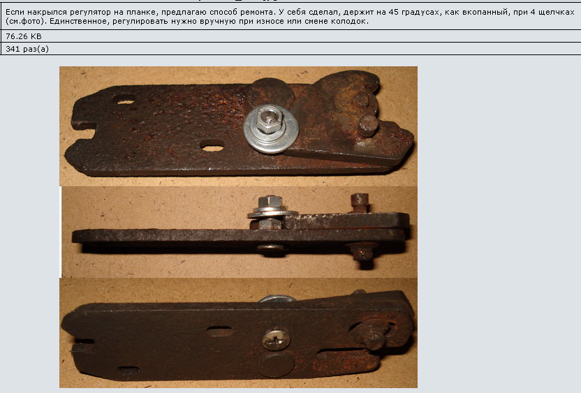

А что именно тебя интересует?Вот ещё фотка планки,тока не смотри на самоделку.

По поводу фотки-самоделки..
Думал про такой вариант, но он будет крайним..
Хотелось бы всетаки иметь авто-регулировку..
Вообщем, если не найду, чем новые зубья нарезать (или клиновой механизм поставить), то так тож мож сделаю..

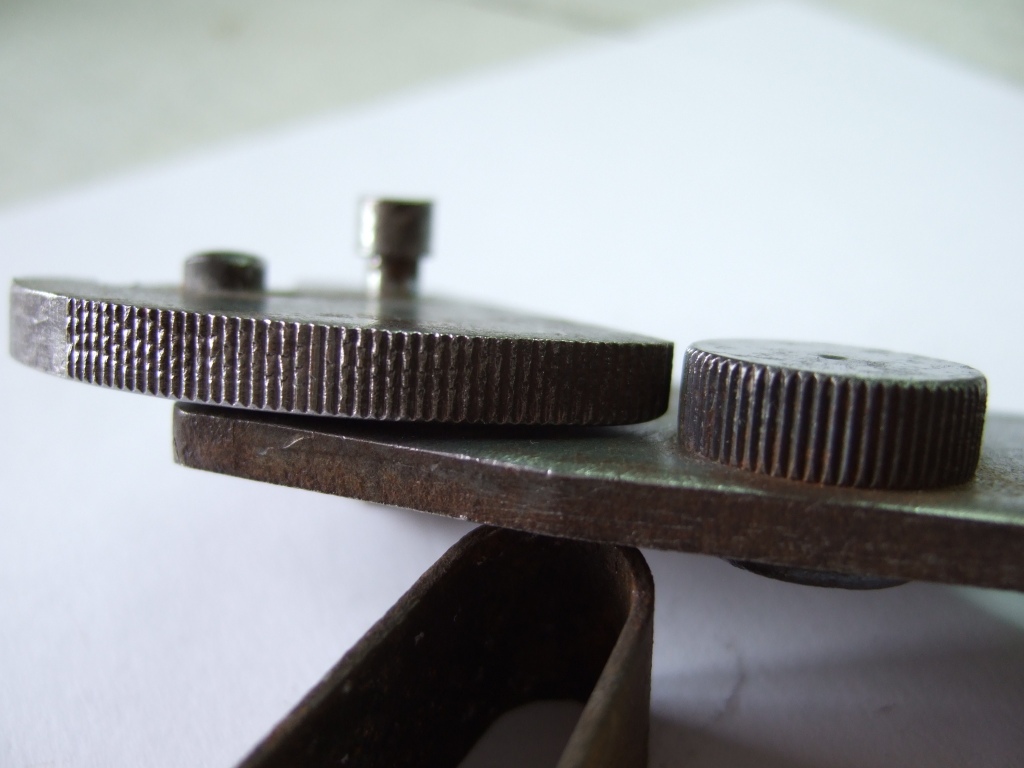

Чем нарезать??? Надфилем ессно, самый доступный способ. Зубья мягче. Стачиваешь на наждаке у надфиля зеленую плоскость до тех пор, пока в месте, указаном красной стрелкой, грань не станет острой, как у ножа. И впиред! У мя планка теперь держит.
Комментарий к файлу: Руководство к действию:)))
Безымянный.png [ 5.72 КБ | Просмотров: 5110 ]
Комментарий к файлу: А было вот такое безобразие....
DSCF2826.jpg [ 163.45 КБ | Просмотров: 4434 ]
Последний раз редактировалось MozgoveD Ср окт 14, 2009 15:00, всего редактировалось 1 раз.

Кость, по первому рисунку ты имеешь в виду подготовку надфиля к нарезанию зубьев на собачке?
Эт я согласен..
А как зубья на кругляше восстановить?...
И еще.. Если после всего этого закалку сделать, зубья собачка-кругляш будут меньше ржаветь?..
