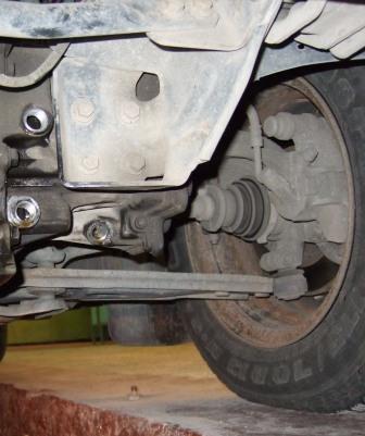

dsa писал(а):
Господа, давайте уточним о какой коробке речь?
О [i]B5?
В ней я буквально вчера нашел прекрасное сливное отверстие. В самом низу, смотрит на левое колесо, пробочка там точно такая же как на заливку.
Слил масла достаточно, чтобы без грязи поменять сальник штока выбора передачи.
Слитое масло (напомню, Mannol Extra), конечно, еще вполне ничего, но такое темное уже, непрозрачное. Я все равно его залил, т.к. пожалел 400 рублей.
У меня по объёму залитого масла похоже В5.
Но полюбому это место выше дна картера коробки передач. Видел на фото, сколько я масла потом откачал после слива его через фиксаторы?
Почему масло непрозрачное? Сколько откатал на нём?
ИМХО, жабу лучше всё же периодически прибивать, плохое масло в коробке - это и износ деталей и допрасход бензина.
Я за 3 баклашки(по 1л) Статойла заплатил 900рбл. Хотел взять оригинальное, но жаба...
ЗЫ: Покажи на фото стрелкой пробку, примерно где?
Изображение 1244.jpg [ 24.19 КБ | Просмотров: 4541 ]
Откуда же я знаю. Может за то время, пока коробка лежала без масла (пару лет) там пыль собралась.
Ну не каждые же полгода ее прибивать по одному и тому же поводу. Масло вполне себе масло, только перестало быть прозрачным за (сколько я там с июля проехал?) 5000 км.
3 баклашки по 1л - это мало. Ну по крайней мере было мало мне, когда я заливал масло в сухую коробку.
