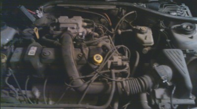

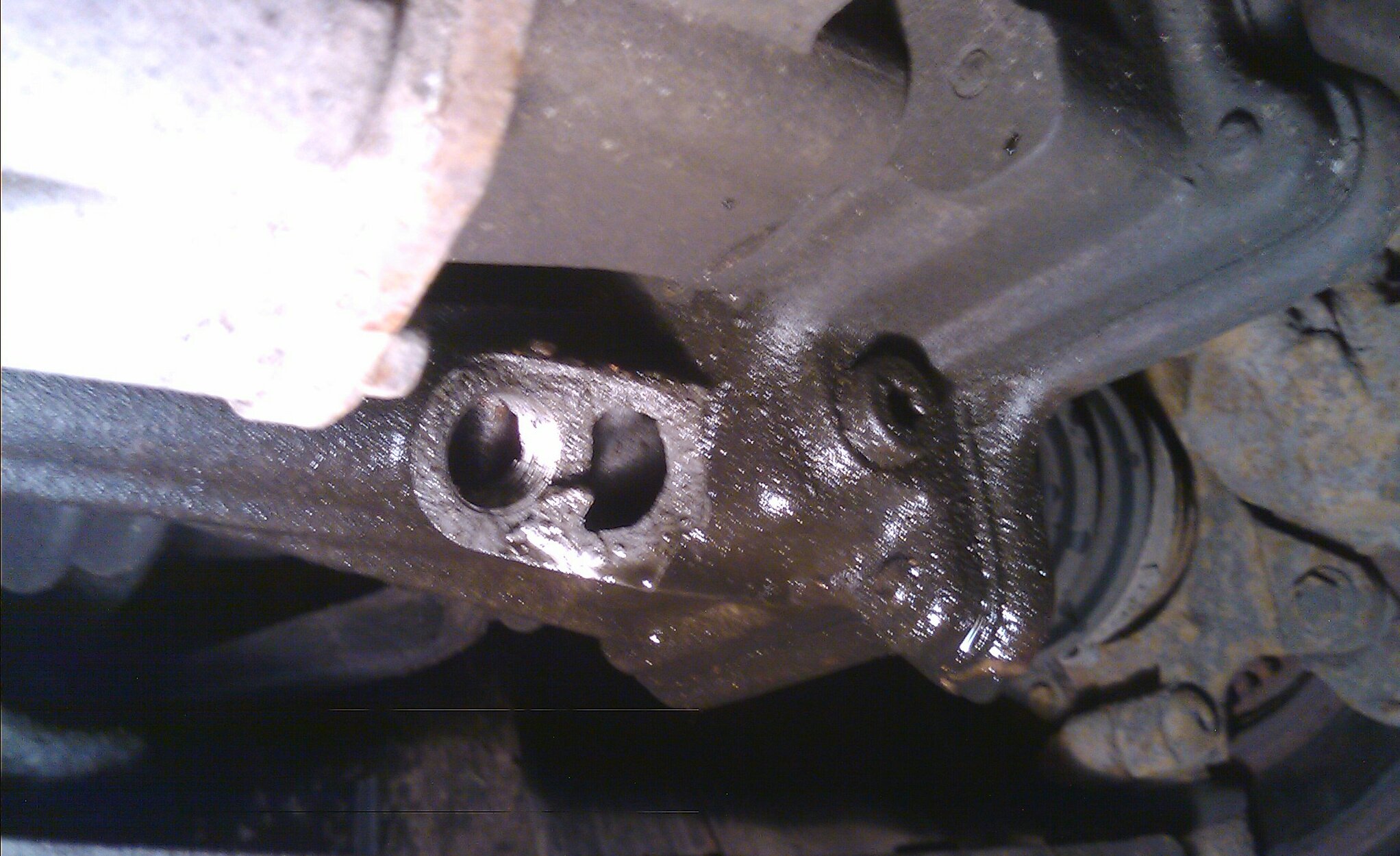

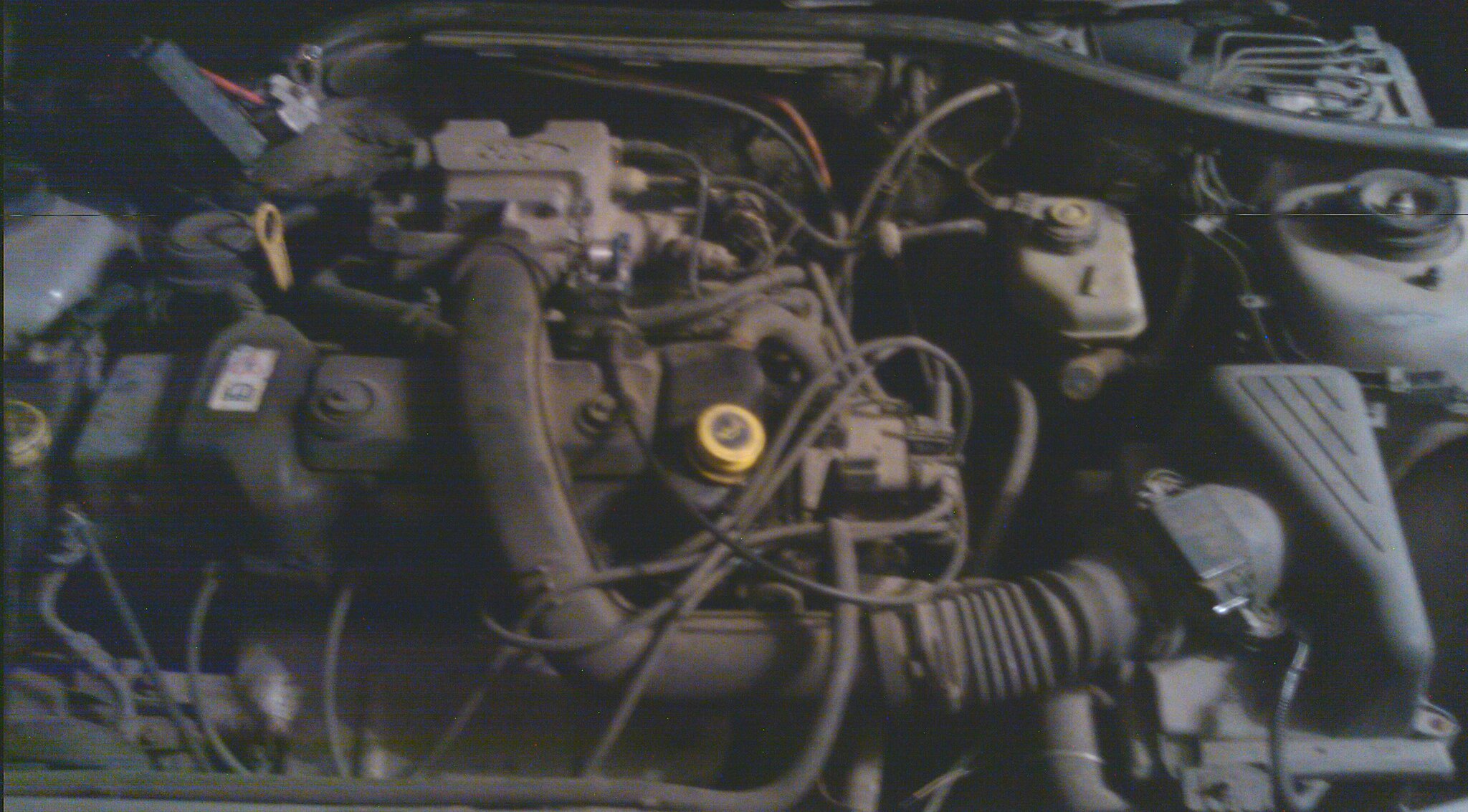

Привет всем! Купил тут эскорт 97г.в. мотор знаю что 1.4 бензин, а инжектор или моно не знаю есть фото, короче все было хорошо покуда не доехал до гаража и тут что потекло, ну я на яму и тут вижу что от коробки отломан болт с кусочкам корпуса, и от туда течет масло. Как думаете можно что сделать или ток замена? Когда покупал не чего не текло. И какая коробка ставилась на этот двигатель?
Коробка-1.jpg [ 392.35 КБ | Просмотров: 6525 ]
Движка-1.jpg [ 425.53 КБ | Просмотров: 6525 ]
