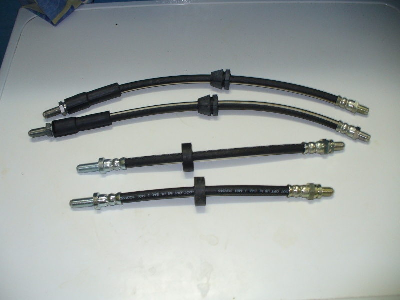

Решил тут шланги перед ТО поменять, купил для замены полный комплект. Заметил продольные белые полосы на новых шлангах, на старых таких нет. Кто прояснит ситуацию?
P1020639a.JPG [ 134.36 КБ | Просмотров: 4347 ]
Ford Escort MK IV, хетчбек 1988 г.в., двиг. 1300 HCS(JBA), карб WEBER TDLM 21А 26/28, 5КПП, 5 двер.
СообщениеДобавлено: Сб апр 17, 2010 1:16
Это метка какого-то конкретного завода, ничего более. У K&K была желтая полоса...
