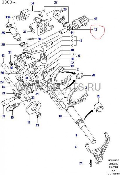

судя по схеме шток переключателя приходит от кулисы и соединяется со штоком который на схеме№44 при помоши большого "хомута с гайкой" и вроде мои глаза так же видели такой большой хомут под гайку на 13 по моему но глядел не с ямы а залез так под нее(защиту не снимал что углядел то и описал)
а если все это так, то мне кажется что можно поменять и не снимая сам агрегат(заказал сальник и пыльник как где то читал он и правдо странный похож на "рюмку")
Комментарий к файлу: схема iB5

http://pokatili.ru/forum/ftopic22394.php
вот что нашел к подтверждениям моим словам:
Mishal на фото показал тот самый хомутик под ключ на "13".....

СообщениеДобавлено: Ср фев 03, 2010 14:24
Сообщения: 590
Сальник штока легко выковыривается отвёрткой. У него есть выступающая часть ("ножка рюмки"), за которую держится пыльник.
