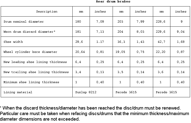

Так тему то почитай эту.
Мы тут эти механизмы со всех сторон облизывали годом раньше.
Я думаю, что на универсале они точно такие же, разве что побольше диаметр барабана.
Комментарий к файлу: Таблица размеров задних барабанных механизмов из TIS
