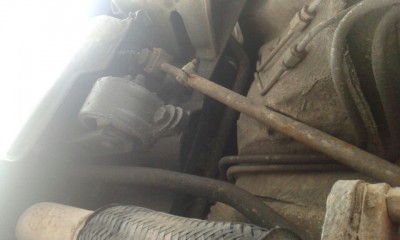

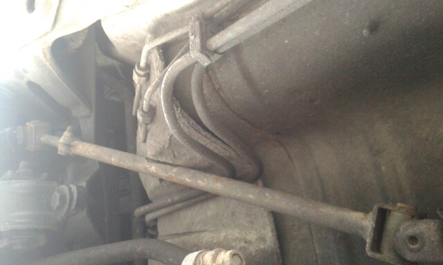

Начала барахлить первая передача. Вроде воткнул, сцепу отпускаешь - скорость начинает зубьями хрустеть и не едет ниразу. Типа недовключил передачу... (((
Залез под машину, и первое что бросилось в глаза: тяга пропилила шумку на днище.
Вопрос: это у всех такой косяк, или это у меня что-то наколхозено?

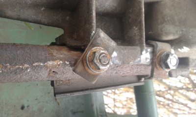

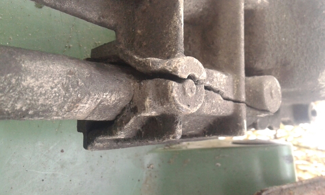

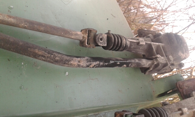

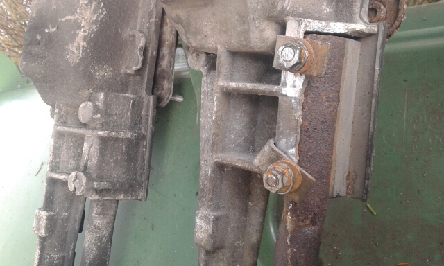

... Снял кулису - на силуминовом корпусе трещина. Возможен люфт опорной тяги.
В запасе был комплект переключателя, беда та же: там ваще кусок корпуса откололся. Чтоб зафиксировать упорную тягу закрепил её чуть подругому (см. фотки). В крестовинах люфта вообще не было. Поставил донорский отремонтированый вариант. В итоге скорости теперь вообще жуть!: первая вроде втыкается, но слишком слева. С непревычки в третью попадаю. Вторая как будто во что-то упирается и при движении назад рычага он по дуге сползает к четвертой. Заднюю нащупать тож тяжеловато. Такое ощущение, что раздолбан сам механизм в силуминовой коробке под рычагом, поэтому хода рычага не хватает выбрать все люфты. Ремкомплекта у нас не достать уже... (((
Капздец подкрался незаметно. Пора от машиныизбавляться: из двух раздолбаных агрегатов один новый не соберешь, а новых деталей уже становится не найти...
