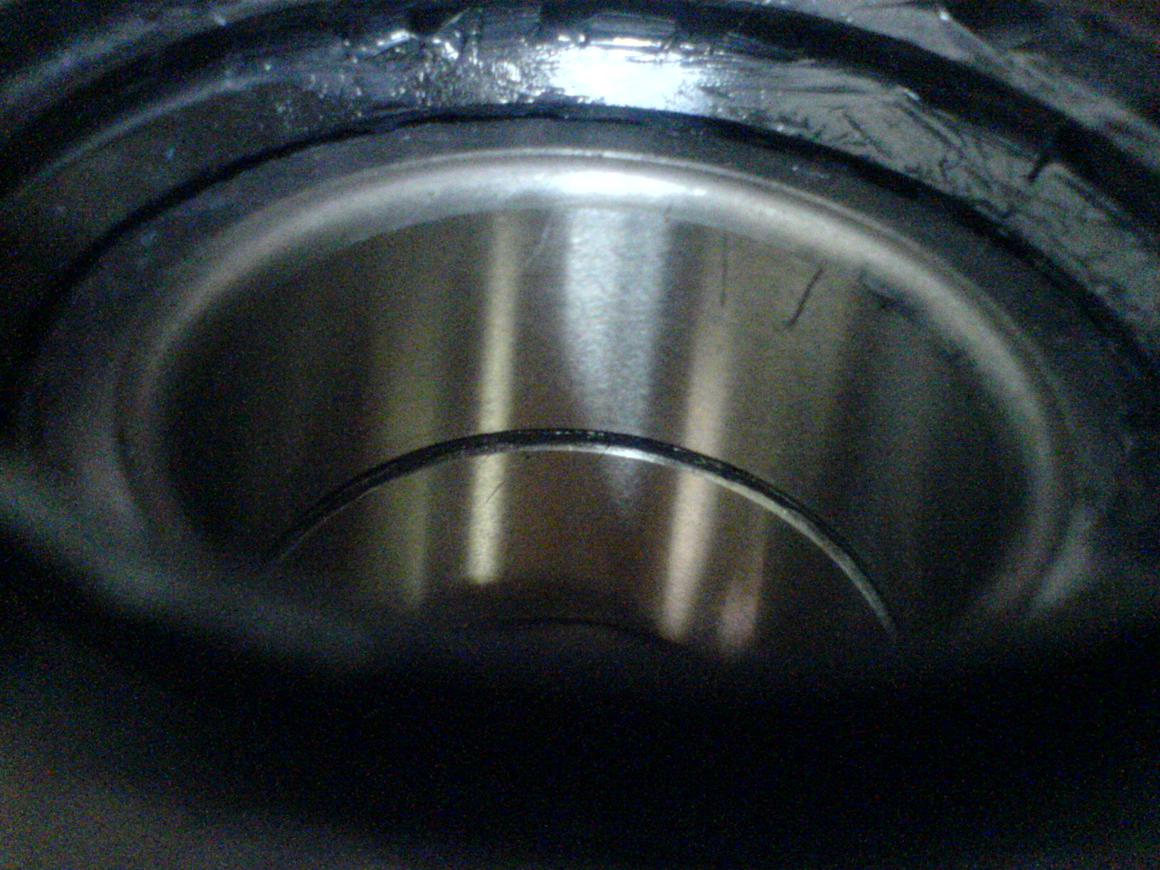

Вчора заменил справа наружный ШРУСь, оба подшипника, все подтянул-проверил... гул остался... :smile139:
Комментарий к файлу: похоже при закручивании гайки ступицы, внутренние кольца подшипников действительно должны соприкоснуться с друг-другом...
DSC01479.JPG [ 487.58 КБ | Просмотров: 1411 ]
