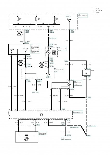

Помогите найти схему ABS 1994г, или хотя бы цоколёвку тёмно зелёного реле (реле ABS). У меня отсутствует
держи раз
W57Z1009.jpg [ 361.17 КБ | Просмотров: 2935 ]

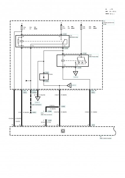

два
2.jpg [ 467.36 КБ | Просмотров: 2929 ]

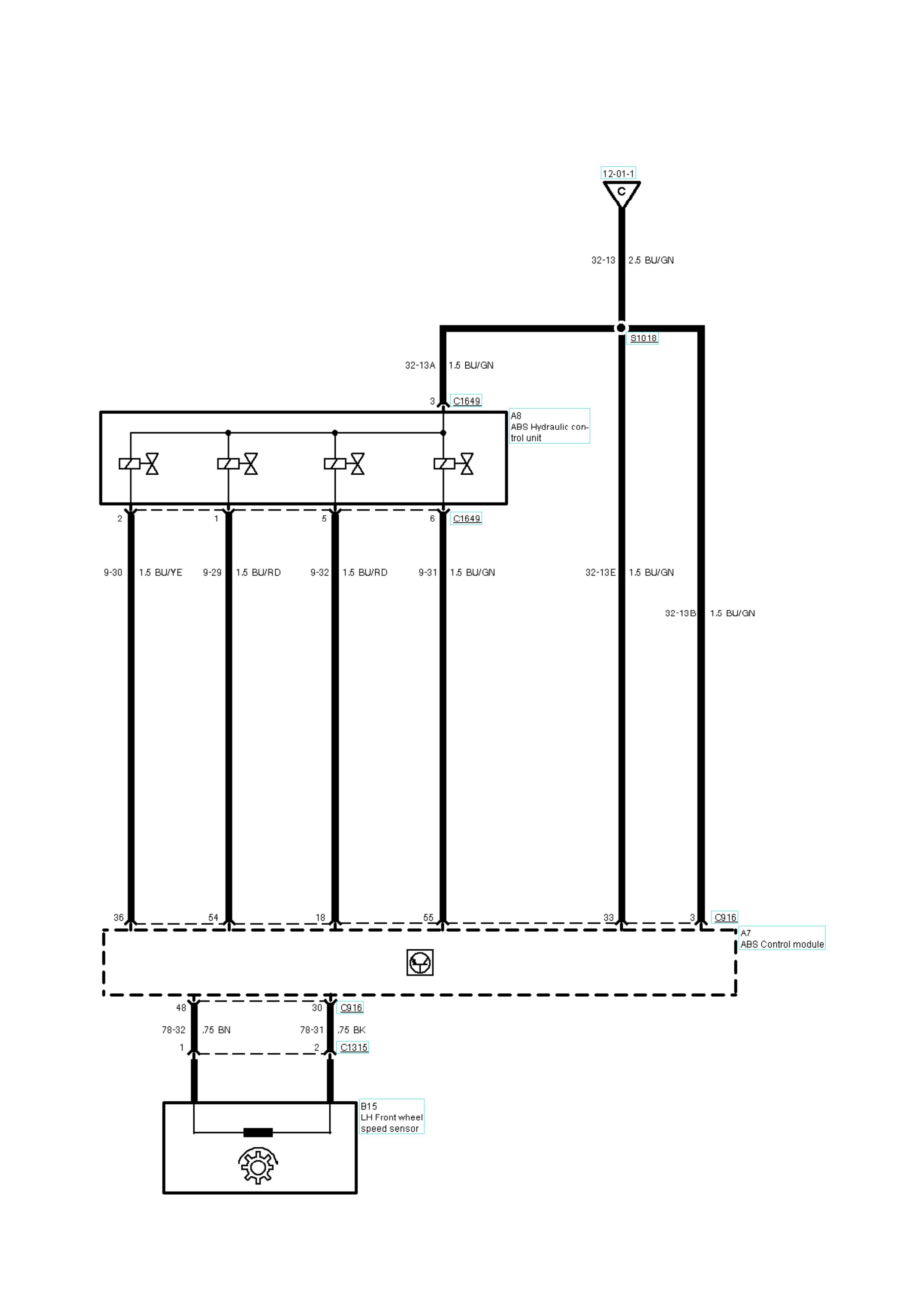

три
3.jpg [ 273.93 КБ | Просмотров: 2924 ]

СообщениеДобавлено: Чт дек 16, 2010 3:31
Зарегистрирован: Пн ноя 15, 2010 1:49
Сообщения: 248
Откуда: Молодечно
Большое спасибо!!! Разобрался без схем. Нашёл оригинальное реле (Тёмно-зелёное и всё заработало)
