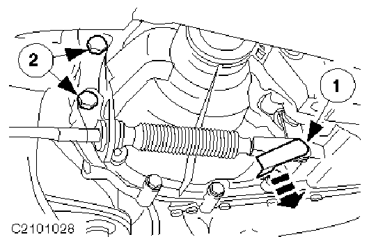

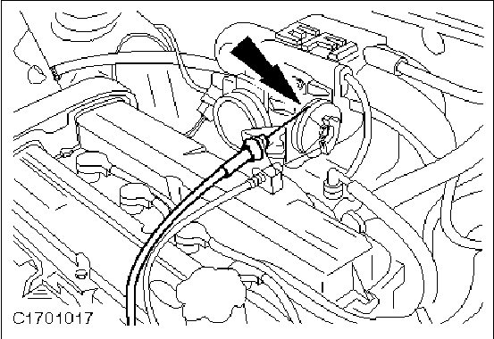

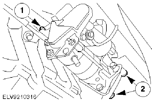

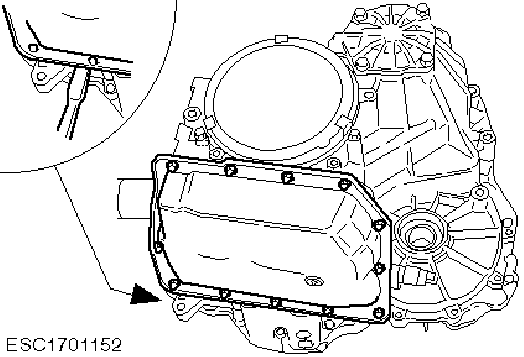

Пару лет назад сам покупал-продавал Mk7 с Зетеком и автоматом (вариатором) - по идее он и на цвх стать должон - там отличий минимум... Хотя крепления к кузову возможно придется изменить.
Комментарий к файлу: Общий вид
CTX4.gif [ 9.94 КБ | Просмотров: 4229 ]
Комментарий к файлу: Стартер
CTX3.gif [ 9.19 КБ | Просмотров: 4229 ]
Комментарий к файлу: Тяга выбора режима
CTX2.gif [ 9.46 КБ | Просмотров: 4229 ]
Комментарий к файлу: Концевик "закрытый дроссель"
CTX1.gif [ 12.85 КБ | Просмотров: 4229 ]
