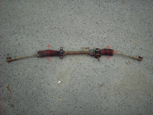

Такое дело!
Внезапно появился люфт в руле в четверть оборота, рулевые наконечники новые...есть ещё одна рулевая....вопрос собственно в другом....поставив вторую рейку могу получить те же яйца только в профиль, так как её состояние не известно!!!! как можно проверить снятую рейку, что там можно заменить...ну и вообще мнения...советы...и тд!!!!!
Заранее всем благодарен!

Все на скока я помню банально. Надо подвигать тяги на наличие люфта. Если его нет то все хороше....
DSCI0001.JPG [ 55.76 КБ | Просмотров: 2538 ]
